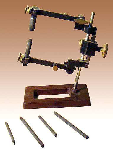

Todavía venden los carbones de cine para hacer la lámpara de arco , yo la hacía directo a los 220 Vac en serie con una resistencia de 1 KWatt (plancha , estufa de cuarzo o ambas en paralelo :p)
El cuanto al segundo horno , he visto hornos profesionales , el quemador de gas entra por abajo y además no apunta al centro sino a un costado y entonces la llama sube en tirabuzón
Pregunta, ¿una resistencia de un Kw en cada borne?.
Tengo los carbones.
Lo de la llama en tirabuzón, tal cual(y)
A mi explicaron eso en la secundaria.....
La famosa "mufla".
No, solo una de 1 kWatt en serie con algo cómo ésto :
http://www.preciolandia.com/ar/electrodos-carbones-para-cine-e-industri-75z10w-a.html
