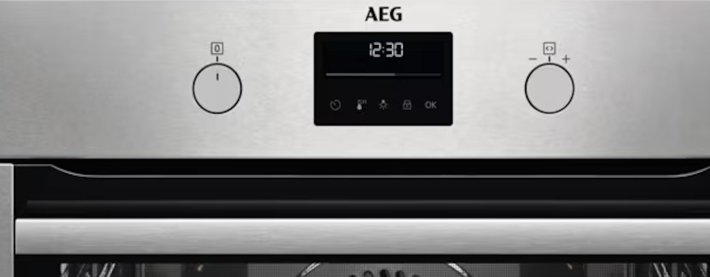

Hola! Tengo un horno Electrolux EOC3430DOX y me sale el error F241. A veces también se modifica sola la temperatura, sube a 300⁰ o baja a 180⁰, y una noche se encendió solo.
Lo tengo desde hace 9 años y nunca me dió problemas. Quería saber si merece la pena arreglarlo o tengo que comprar uno nuevo.
Se lo llevó el técnico del seguro y se supone que lo arregló pero después de usarlo 2 veces ha vuelto a hacer lo mismo. Me ha dicho que arregló el reloj 🤔.
Se lo ha vuelto a llevar pero dice que si en el taller lo tiene funcionando y "vuelve" a no pasar nada allí que lo volverá a traer tal cual porque no sabe qué le pasa. Dice que los códigos de error son "secretos" de electrolux para que vengan sus técnicos y que ellos no los conocen. En otro mensaje del foro (era de un horno AEG) he visto que alguien hablaba de que esos códigos aparecen en los manuales de servicio pero que no se publican en la web.

Y, teniendo en cuenta que no tengo ni idea de esto, mirando las piezas, parece que pudiera ser el "interruptor selector de funciones" 3570840037 que online Electrolux no lo tiene pero amazon parece que sí. Alguien me podría orientar? Mil gracias de antemano 🤗

Parece que AEG y Electrolux son del mismo grupo. Es posible que los códigos se error son los mismos;
Ahí tienes el error F241, Interruptor selector defectuoso.
Hola jsemari, gracias. Sí, con lo de ahí y lo de la página de despiece me hice una idea de qué pieza o piezas podría tratarse. Me falta confirmar si merece la pena o no el arreglo, si arriesgo y cambio la pieza o lo invierto en uno nuevo 🤔
El error que comentas ya lo he visto varias veces, no es ningún selector roto. Lo que pasa es que alguno de los pines de los conectores que va al selector están flojos, has de enderezarlos para que hagan mucha más presión y hagan buen contacto. No es solo un problema de AEG Electrolux, con Smeg he visto problemas así. Próximamente, haré una guía detallada sobre este problema.
