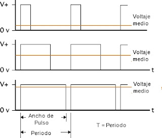

Una manera sencilla de lograr el efecto fading en los leds por medio de pic es por el PWM sin tener que usar circuito adicional o un DAC.
Sabemos que el voltaje promedio varia al variar el ancho de pulso de una señal de reloj como se observa en la siguiente imagen
Luego necesitamos variar el ancho de pulso de una señal de reloj.
Para una frecuencia entre 500Hz a 400Hz se consigue un buen dimmer para leds

Ahora veamos el modo de generar el PWM:
De la imagen, A=FFh y B=04h entonces BA = 4FFh
Comenzamos con un retardo inicial "Y" aparte del pwm, en estado bajo para el led, luego iniciamos el pwm , de la imagen aumentamos "x" hasta que el tiempo en bajo sea cero luego decrementamos "x" hasta cero y nuevamente el retardo inicial "Y" para comenzar otra vez con el PWM, pero esto lo hacemos con numeros concatenados para obtener una cuenta mayor a FFh , y la dimmerizacion sea mas observable con un mayor efecto.
