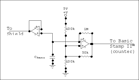

Me acabo de armar un mini capaciflector con bandejas de telgopor y papel aluminio, todo pegado con cola. El oscilador de relajación lo hice con un TLC084CN (pero tambien hice pruebas con un LM324N) como muestra esta figura
Pero no obtuve muy buenos resultados. Para empezar la distancia de sensado es muy pequeña, de unos 5cm. Ademas la onda generada por el oscilador no se ve muy "linda", y no alcanza un maximo de 5V que es con lo que estoy alimentando el integrado. Por ultimo, el buffer tiene un offset que hace que la tension del shield no sea exactamente la misma que la del sensor.
Que consejos podrias darme para mejorar mi capaciflector? Por lo pronto pienso armar uno un poco mas grande (para aumentar la capacidad), y tal vez con forma de antena parabolica, ya que lei por ahi que esto ayuda a concentrar las lineas de campo.

Bueno, tu circuito esta asombrosamente estable. Me gusta!
Los operacionales TL son para voltaje negativo y positivo, por lo tanto alimentandolos de manera "simple" siempre vas a tener un offset (alrededor de 1.25v)
Por otro lado, solo los operacionales rail-to-rail van a darte los 5v a la salida. Cualquier otro te dara menos y esta bien.

Today I've tried to make another sensor with 0.5mm dielectric size (plastic strip) - 2 meters long
5cm -> GND
2.5cm -> SHIELD
1.5cm -> Sensor(cap+)
And didn't work!
Variant 1 - The opamp oscillator calculations are NOT for this type big capacitor
Variant 2 - Dielectric size or matter affects so strongly
Variant 3 - Sensor strip must be as wide as possible to increase detection range
Don't know which variant(s) is the real problem that it doesn't work. Maybe you can comment something.

Any of the 3 variants could be the cause. (not so sure about #3).
Variant 2: Totally.
Just a thought here: 0.5 mm for dielectric seems too little for me. Try some more. 2 meters long is too much. There's no standard car where that could fit.
Did you test the sensor with a cap meter to check it's capacitance?

Impresionante. Con ese programa solucionaste un problema que yo tenia. Yo contaba pulsos durante un tiempo determinado (samples) de unos milisegundos. Con esto tenia por ejemplo tiempos minimos entre beeps que tenia que solucionar de formas raras.
Tu programa parece hacer las cosas mucho mejor. Me gustaria si es posible que lo compartas.
Para mejorar el sensado, yo que vos no tocaria nada. Proba simplemente hacer un sensor mas largo como si lo fueras a poner en el auto y a ver que pasa.
Por otro lado, ese sensor que hiciste no parece tergopol y aluminio (por lo negro y "cajita" que es). ¿Es eso o estas usando otra cosa en el video?
Ademas: ¿Que circuito terminaste haciendo y con que valores?

Probe desconectar el shield y la masa. Los resultados no son muy diferentes, pero la ventaja de usar el shield es que podes sensar solo una cara del sensor, y asi evitar que cualquier cosa que se cruce por la otra cara interfiera en la medicion.
Saludos!!
Muchas gracias. Llegue al foro de todopic desde el video de youtube y vi que hay movimiento en ese thread.
Entonces: Solo te queda probar con un sensor mas largo a ver que pasa. Me parece que te va a funcionar bien.
Lo que veo en el video es que la medicion es bastante estable. O sea: Vas a una distancia y marca una cosa... vas a otra marca otra cosa, luego volves a la distancia anterior y tenes la misma medida.
En el oscilador que hice al principio (muy similar al tuyo) lo que note es un "acostumbramiento" del sensor. Es decir, si te ponias a una distancia X veias que la frecuencia cambiaba acorde, pero luego de unos segundos manteniendo esa distancia, la frecuencia empezaba a moverse sola hacia un punto.
¿Esto te sucede o es mas estable?
