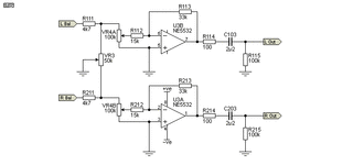

Hola amigos, aprovecho la ocasión para consultarlos, si bien no construí este circuito hice uno parecido sacado de la página de Rod Eliot, funciona muy bien, pero tengo ruido en los potes de graves y del volumen, ruido a pote "sucio", gracias por cualquier consejo, saludos

El problema con esos circuitos de ESP es que están diseñados originalmente para AO con entrada FET, que tienen corrientes de polarización casi despreciables y casi que no producen DC sobre los potenciómetros. Si usas los NE5532 que son de entrada bipolar, la tensión DC que generan sobre los potes es muy alta, inclusive de cientos de mV, y eso produce ruido al girarlos. La solucion es usar AO con entrada FET y aceptar un muuuy pequeño ruido, o hacer el acople usando capacitores electroliticos y eliminar cualquier componente de DC sobre los potenciómetros.

Hola doctor y gracias por su respuesta, en la versión del autor no figura desacople con los NE5532, en el artículo está la foto del preamplificador y no se ven capacitores de desacople (podría no tenerlos en el circuito publicado y si en el real), el libro qué usted recomienda voy a comprarlo, veo qué está publicado en ML, gracias por su respuesta y consejos, saludos
Probá primero usando los TL072 en lugar de los NE5532. Valen dos mangos y verás el efecto...y si te gusta lo dejás así.

Hola Doctor, voy a comprar los Lf353 y probaré , con respecto al libro "prestado" no consegui puertas abiertas, seguiré buscando, ví qué alguien lo vende en zona norte pero es medio exorbitante el valor, en un principio pensé qué la coma en el valor numérico estaba mal colocada juaaa, saludos y gracias por sus consejos
