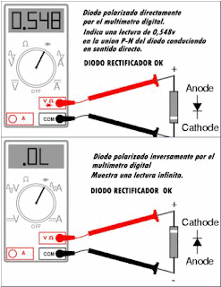

el diodo, lo medis con un tester lo conectas para medir diodos, resistencias o continuidad, pone la punta roja en un extremo y la negra en el otro, despues a la inversa, deberia marcar solo en una posicion
¿Sabes medir continuidad con el polímetro?
Pones el polímetro en el símbolo del ohmio, en la mínima escala.
Después mides el diodo en un sentido y en el inverso.
Dará continuidad si deja pasar la corriente (marcará ohmios o pitará).
No dará continuidad si corta la corriente (el marcador no se mueve o no pita).
Pues ahora prueba y sabrás el estado del diodo con los siguientes resultados:
1.- El diodo da continuidad en un sentido y en el inverso: el diodo está cortocircuitado.
2.- El diodo no da continuidad en un sentido ni en su inverso: el diodo está abierto.
3.- El diodo si da continuidad en un sentido y en el otro no, o viceversa: el diodo está bien.
Si el diodo está abierto o cortocircuitado: desuéldalo, mira el código que tiene, pide un diodo del mismo código en una tienda, suéldalo y a ver si tienes suerte y no hay nada más fastidiado...
¡Ojo! Anota bien antes de desoldar dónde está el ánodo y el cátodo (o fijate en las fotos), ya que al soldarlo al revés en la placa volverás a fastidiar el diodo u otros componentes.
