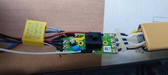

Buenas! tengo una plancha GHD 4.2B que me hace una cosa rarísima. Si la enchufo en un enchufe normal, no hace absolutamente nada, pero si la enchufo en un enchufe que está conectado a un SAI, enciende perfectamente.
Alguien podría ayudarme?
Gracias!
Mando foto del circuito que tiene.
    197.1 KB · Visitas: 7
    166.4 KB · Visitas: 7

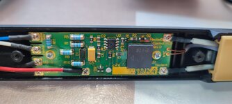

Buenas tardes.
Me han dado una plancha de pelo GHD 5.0 que no funcionaba. Revisando componentes el fusible térmico estaba abierto, entonces he seguido comprobando más cosas por si hubiese algo más tocado. En principio las dos resistencias están bien, las resistencias de 51 y de 1M también.
Para probar he hecho un puente en el fusible térmico y la plancha se enciende, se calienta, y cuando debería parar de calentar y emitir un pitido, lo que hace es no parar de pitar como si se "reiniciara" constantemente.
Por más que he buscado no he leído ningún fallo así, entonces no se qué podría ser. Me queda medir la resistencia NTC fuera de placa.
¿Alguna idea?
Gracias
    267.1 KB · Visitas: 11
    294.8 KB · Visitas: 11
Mide el NTC, el capacitor grande amarillo y el TRIAC (parece ser que ha recalentado).
Lo último que quedaría es el microcontrolador con firware corrupto o con fallas...
La NTC la he sacado y medido y está bien.
Condensadores hay 2 y me están... liando porque no me cuadran los valores: uno pone .47K275 que mide 0.450uf e imagino que está dentro de lo correcto, pero el otro pone .22K275 y me da 0.030uf que pienso que tendría que ser 0.22uf no?
Exactamente.
Lo mides en circuito o fuera?
Deberia ser fuera, ya que el circuito influyen en las lecturas.
No olvides descargar los capacitores
