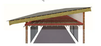

Los techos planos hacen que las casas se vuelvan terriblemente calurosas en verano, y un tanto se están dejando de usar para lograr una mejor inercia térmica.
Se estila techos a dos o un agua, en la parte de la chapa por dentro se hace una aislación con espuma de poliuretano aplicada con equipos (si usas aerosoles te fundís), luego se crea una especie de cámara de aire, le sigue una nueva aislación térmica, lana de vidrio con papel aluminico apoyada en una placa de durlock, la cual hace de cielorraso. Calculo que te refieres a eso con techo falso.
El dibujo es inexacto, pero es para que se hagan una mejor idea.

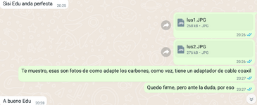

Bueno, feo, pero funcional y resistente, me pidieron de onda a ver si podía arreglar una lustra aspiradora que aparentemente tenía un falso contacto, dado que era cierto, la llave andaba cuando se le daba a la gana (toco desarmarla), de yapa, mugre por el campeonato, y lo mejor de todo, el tremendo chispeo, faa, los carbones.
La buena noticia, conseguí los adecuados en la ciudad, la mala, al querer sacar los antiguos, se rompieron unas patitas tanto ordinarias de los contenedores.

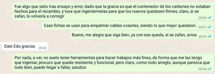

Use conectores para uniones de cable coaxil, quedando bastante firmes
Curiosamente el vendedor dijo que los carbones eran tanto largos y que debía de recortarlo, pero yo preferí no hacerlo dejarlos tal cual, y se acabo el chisporroteo (parecía de esas estrellitas navideñas)

Me hace suponer que aunque se pudieron extraer los contenedores, no estaban concebidos para cambiarle los carbones de forma muy amigable XD.
La idea de lo de antes, mal que bien, el ingenio es importante para encontrar soluciones.
Tampoco se calentó porque los bulones queden feos, le gusto que ya no se le va a escapar el caño mientras la usa.
Bueno, en tema de avances, un arreglo no queda hasta que queda, y por ende, he estado preguntado por si no ha vuelto a fallar la lustra aspiradora, de forma que los bulones siguen firmes al caño y lo más importante, los empalmes de cable coaxial firmes a los carbones de recambio XD.
En mi caso, sigo siendo partidario de la creatividad a la hora de hacer arreglos, que quede firme, feo sí quedará, chapucero no.
Justo una mera curiosidad, dado que hace poco remiraba la lustra aspiradora.
No quise cortar los carbones aún el que me los vendió dijo que eran un tanto largos y los calce así, y vi hace poco que por si mismos ya se habían acortado un buen tanto ¿Eso se debe a que los carbones de repuesto son de mala calidad y se desgastan con mayor rapidez?

Quedaron metidos a presión, dado que los carbones tienen como una chapita al final del resorte.
Al al retirar los antiguos carbones, eran tan ordinarios los calces del contenedor de bronce, que apenas los moví para sacarlos, se quebraron, y para evitar que se salieran los de recambio, coloque estas fichas como si tapones fueran en los contenedores de bronce. (mensaje nº 34)
