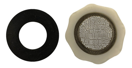

Por lo que he visto debería haber un filtro a la entrada de la válvula de admisión que hubiera evitado tal cosa pero, o bien ese filtro no estaba instalado (aun no he podio comprobarlo) o por alguna razón no ha hecho su labor (poco probable).

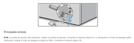

El caso es que descubrí el problema a raíz de saltar el error E18 (obstrucción de la salida de agua) al final de un programa el momento de desaguar. La bomba de desagüe hace un ruido de mil demonios, se está así como 3 o 4 minutos y luego sale el susodicho error. Al abrir el filtro de salida me he encontrado el desastre. Salía lo que parecía arenilla al principio y gravilla después. El conducto que comunica el filtro y el tambor está parcialmente obstrudio (al menter el dedo y sacarlo parece una croqueta) aunque el agua sale (también con gravilla) por el tubo de desaguado de emergencia. Al mover el tambro se nota un cieto roce por lo que también debe haberse depostidao gravilla en su interior.

El filtro va dentro de la rosca entre la manguera de entrada y la entrada de agua de la lavadora. Es universal.

El filtro de entrada estaba en su sitio e impoluto.

El mismo manual de instrucciones habla de lo de la bomba
