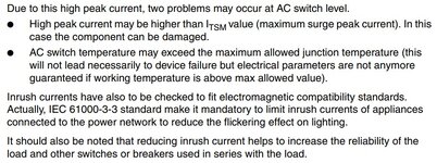

Hola a todos en el foro. He seguido con el desarrollo de este proyecto, entiendo que me han dado soluciones diversas, pero en realidad siento que esto se torna en una misión de aprendizaje y un excelente reto que lo lleva a uno a probar, leer, consultar, indagar... no darlo topo por hecho, sino dejando abierta la posibilidad de crear o innovar. Además, en últimas todos aquí siempre aceptamos aprender más día a día, por algo nos gusta la electrónica. Después de la reflexión, yo se que me torno insistente o terco en cosas... aunque pueda optar por utilizar en ultima instancia los relays, pienso que no puedo darme por vencido por lo menos en intentar desarrollar mis ideas. Y aprendiendo sobre los tiristores, en este caso los "alternistores" que deseo utilizar, encontré una nota de aplicación AN441 del fabricante STMicroelectronics, donde por lo entendido después de leer y releer, es que contrariamente a lo que uno siempre ha escuchado, no es mejor activar los tiristores cuando se de el cruce por cero, en cambio es aconsejable para cargas inductivas como transformadores que este "disparo" se de en el máximo voltaje pico. Ellos explican que cuando se conecta una carga inductiva en el cruce por cero, la carga inductiva tiene cierta inercia que es preferible romperla con una tensión elevada que con una tención baja (cruce por cero), ya que esta debe consumir entonces una mayor corriente, generando picos de corriente que podrían estar muy por encima de la corriente máxima momentánea soportada por el tiristor. Bueno, es mi análisis, no sé si estoy en lo correcto:

Adjunto la nota de aplicación
  • an441-inductive-load-control-with-ac-switches-stmicroelectronics.pdf
PDT: esto esta muy interesante. Cuando hice un estabilizador de tension de 30kva usando tiristores back to back conmutando en el cruce por cero el nucleo sonaba y consumia mucha corriente como si estuviera saturado y tuve que usar contactores en esa ocacion. Muchas gracias por esa info.

Por otro lado, gracias por su comentario en general. Probaré con triacs (con red Snubber) o con alternistores. O probar con ambos... Los consigo de 40A, considero que es mas que suficiente si el consumo de las máquinas son un máximo de 16A.
Por otro lado, como dije, el estabilizador original no trae protección contra picos de tensión transitorios, no trae ni un solo varistor. Deseo agregar aunque sea el varistor entre fase y neutra, lo ideal sería también entre fase-tierra y neutra-tierra. He buscado información hasta no poder sobre la elección del varistor, comprendo muy bien la elección de la tensión nominal... etc. Pero no encuentro relación entre el diámetro del disco del varistor y la corriente que puede disipar. Me explico, como vemos habrá un consumo de unos 16A máximo, por tanto usaré un fusible de unos 22A, si llega a existir una sobretensión sostenida el varistor debe ser tan grande que pueda abrir dicho fusible antes de él estallar, por ahora el más opcional es de un diámetro de 3.4cm. De antemano gracias a todos.
Fijate acá:
