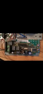

Actualizo 6/7/22:
He cambiado el condensador por otro nuevo y parece que funciona correctamente (o al menos no estalla). Se encienden dos luces, una fija roja (la central) y otra intermitente (la que está más arriba). Al accionar el mando del garaje, se activa una luz verde (luz inferior) y le transmite fuerza al motor, pero se bloquea y no le transmite movimiento al eje que movería el sistema de apertura de la puerta.

Es posible que el segundo devanado del motor, no este funcionando y por eso no se mueve.
¿Donde está el capacitor que corresponde al MOTOR ? Separe y muestrenos los cables del motor que deberian ser 3, en uno de ellos suele ir montado un capacitor.
Una opcion es quitar el motor y hacerlo funcionar afuera separado del aparato, para descartar la posibilidad de motor dañado..
De Paso, busque el manual de instalación que venía adjunto al comprar el equipo, para el caso de que se haya desprogramado y necesite una re inicialización desde cero. Si no lo tiene vaya y consiga lo en su proveedor.

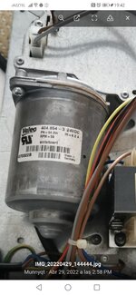

Esta sería la foto interna del dispositivo completo y no localizo otro condensador a no ser que se encuentre dentro de la propia estructura metálica del conjunto del motor.
Eso es un motor de los que utilizan en los levanta-vidrios para camiones y vehículos de 24 V.
Menuda electrónica le cargaron a ese chiche... Aquí los hacía con motor AC, 2 relay para inversión y un par de microswitch para fin de carrera y protección.
Para saber si está funcionando el motor y darse cuenta si los relays están buenos, solo basta con quitarles las tapas y pulsarlos de uno a la vez. debería girar el motor en ambos sentidos.

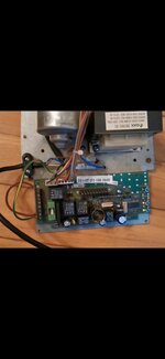

Hola Munnyqt y a toda aquella persona que me pudiese ayudar.
Me ocurre que tengo la misma placa de control que la tuya, y tengo una resistencia se tipo SMD (superficial) que la tengo que cambiar y no puedo leer el valor en número que viene inscrita encima de esta, en una foto tuya te he puesto con un circulo ROJO la zona a la que me refiero y con un circulo AMARILLO más concretamente donde hay tres componentes uno de ellos negro con una numeración en blanco, es esta la que me hace falta
En tus fotos si amplió no se logra ver el valor que pone, no se, si podrías tener otras fotos que hiciste que se pueda ver mejor.
La verdad es que me harías un favor porque tengo la puerta inoperativo por este tema.
Te agradezco mucho tu tiempo por si me pudieras responder. Gracias
