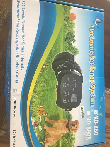

Para eso ya existen los collares con shock eléctrico y un alambre perimetral o módulo de referencia (para evitar sillones por ejemplo)

Si ya lo probé pero es difícil de conseguir en donde estoy y caros, además se lo terminan sacando o rompiendo

Hola, Si aca ya vienen echas las cercas y la compraría echa, tienen reglas para que solo sea una patada muy pequeña, y los collares los he probado pero se los sacan o se les llena de barro y otras cosas reduciendo la vida util a unos 3/4 meses.

Se coloca un alambre perimetral que va conectado a una cajita con el driver , si el perro se acerca demasiado primero le da un pitido para avisarle , luego le da la patada.
