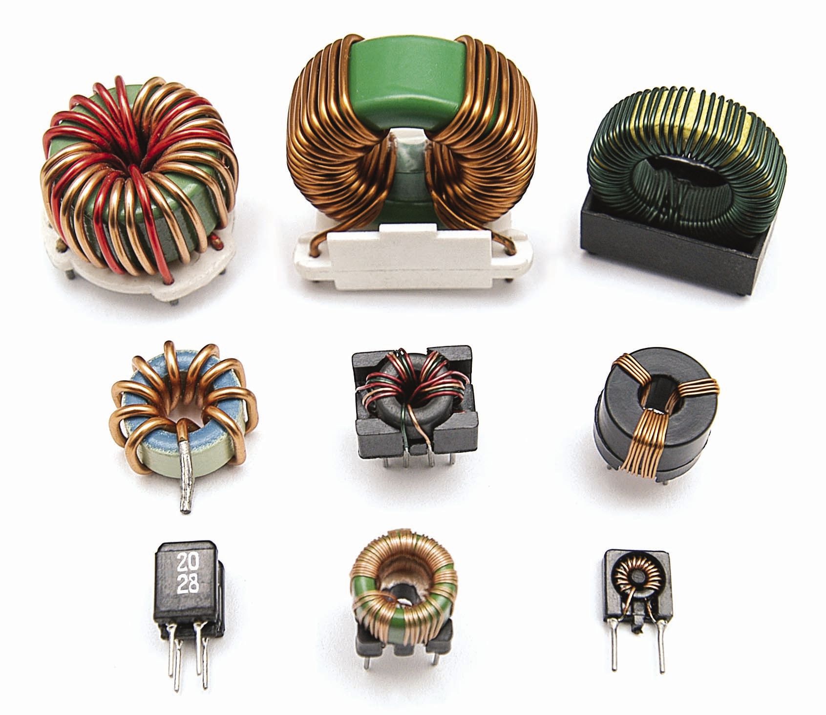

Tengo una duda respecto a un inversor de (12V a 220V-150W) que estoy montando. A la entrada del transformador elevador tengo esta señal tomada del osciloscopio digital (imagen adjunta). Supuestamente no debería tener picos y deberia ser una señal cuadrada sin picos (imagen adjunta). Estos picos podrían dañar la bateria de 12V que estoy usando, por ello quiero eliminar esos picos. Me recomendaron usar una bobina de choke entre el positivo de la bateria y el tap central del transformador. En este caso ¿cómo podria fabricar dicha bobina? o en general, ¿cómo podria eliminar esos picos de corriente que se generan?. Gracias de antemano a cualquier respuesta.
