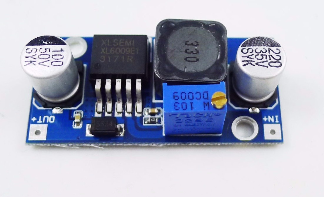

Para elevar puede utilizar una de estas cuetan entre 70 y 80 pesos apróximadamente

Los hay step up y step down Al gusto
