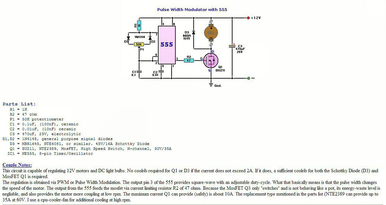

hola, felices fiestas a todos, eh estado viendo el siguiente enlace de la pagina de neoteo:
http://www.neoteo.com/transformador-rotativo-para-propeller-clock/
El cual propone un transformador rotatorio usando un motor brushless, lamentablemente no se encuentra el link del circuito, pero aclara que el mismo otorga una señal de un par de MHrz para exitar el primario y un duty corto como para no calentar el bobinado. No encuentro el ciruito en ninguna pagina. ¿alguno tendría el circuito? o que valores me recomiendan? los diodos son de alta frecuencia?
Supongo que la configuracion es similar a la siguiente:
