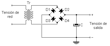

1,2K seria el valor de la resistencia. con un transformador de 9V- 3 amper andarías bien. ya que despues de rectificado te quedaría en 12 Vcc
como rectificado?
en este enlace tambien podes encontrar mas detalles.
