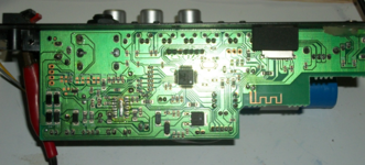

Hola. Tengo un bafle amplificado que viene de otro taller, y al parecer le sacaron el ic de salida de audio.
El problema es que no se cual lleva y en Internet no encuentro información. ¿Alguien sabe que IC es?
Bafle Steren BAF 0810BT.
El micro tiene esta Referencia: AC19AP1Z993-1A8.
Gracias.
La foto:
