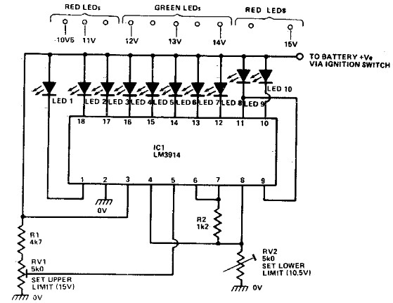

He visto una tira de 10 leds en una sola pieza y quiero que al dar el contacto de la moto haga dos cosas de forma seguida, una a continuación de la otra.
La primera es encender uno por uno, de izquierda a derecha todos los led, hasta que los 10 estén encendidos, para posteriormente ir apagándose de derecha a izquierda uno por uno hasta que se apagen todos. Todo este recorrido a derecha y luego izquierda me gustaría que durase en total entre 2 y 3 segundos.
La segunda es que después de terminar lo anterior, me indique la carga de la bateria con los diez leds, de forma que si la bateria es de 12v por ejemplo, se encendiesen los 10 leds, 11 voltios tendría un led encendido, 11,1 voltios tambien un led y en adelante, por cada 0,1 voltio se coirrespondería a un led, de esta forma 11,5V tendría 5 leds encendidos, 11,8V tendría 8 leds y 12V tendría los 10 leds encendidos.

Hola... Básicamente la idea del circuito que necesitas es el integrado LM3914.
Para la primera secuencia bastaría con generar una onda triangular y alimentarla al pin SIG del integrado. Para la segunda secuencia se puede conectar el voltaje de la batería (por medio de una interfaz adecuada) a esa misma terminal.
Ahora después de eso, es necesario pensar en un "conmutador" para seleccionar entre las dos fuentes de señal: la onda triangular o el voltaje de la bateria.

Tiene poco sentido ese sistema.
Lo normal es hacer el rango del voltímetro entre por ejemplo 10 y 14V. Ya que la batería siempre tendrá mas de 12V cuando el motor está en marcha, y algo menos de 12 cuando esté parado.
Si tu batería tiene menos de 10 está hecha polvo y lo mismo te da que tenga 6 o 3V
De esa forma tienes mas resolución en la zona que realmente te interesa.

Para el voltimetro te sirve cualquiera pero que sea lineal, los vumetros son logaritmicos . Luego se ponen tres chorradas y ajustas la escala. Hace unos quince años le puse a una renault express eso mismo; con un voltímetro lineal de 5 leds lo dejé para que marcase 10, 11, 12, 13 14V, tan solo puse una resitencia y un zener de 10V en la entrada y ajusté el fondo de escala a 10V
Para añadir la secuencia se complica mucho para nada útil. Lo mas lógico sería abandonar el vumetro y hacerlo todo con un microcontrolador.
