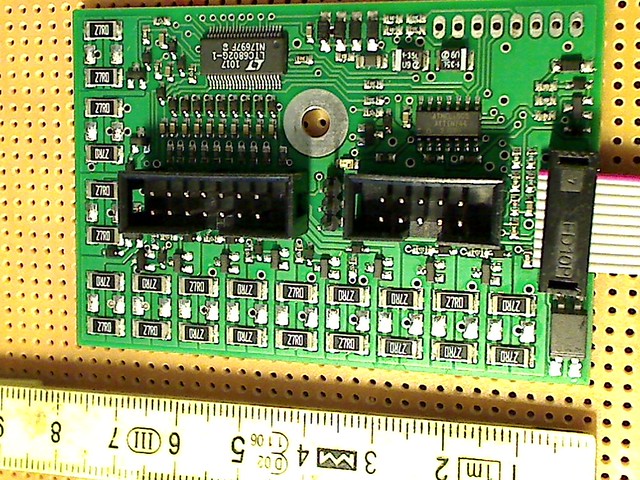

Hola amigos
hace ya algún tiempo me ahorré el esfuerzo de hacer mi propia placa para realizar un sistema de balanceo y monitoreo basado en la componente LTC6802-1. Esta placa implementa el monitoreo de alta precisión para baterías basadas en la tecnología de Litio, como en mi caso las baterías LiFePO4.
Aquí el enlace a la hoja de datos del LTC6802-1 usado en esta placa.
Aquí el enlace a la hoja de datos del LTC3300-1
Como podrán ver aquellos que analicen las hojas de datos, el LTC3300-1 no monitorea la tensión de las células, esa función se la deja en los ejemplos de su uso a la parte mas actual, el LTC6803-1. El LTC3300-1 en cierto sentido es una componente que controla 6 transformadores, conectandolas de tal forma a sus pines correspondientes, que una de las células de un pack de baterías es cargada o descargada usando o surtiendo la energía a las demas baterías de un pack. De este modo el LTC3300-1 permite el balanceo llamado activo de hasta 6 baterías. Un 6802-1 o un 6803-1, monitorea la tensión de las baterías, pueden ser hasta 12 baterías, llamadas células de un pack de baterías. Usando los datos de las baterías individuales monitoreadas por el LTC6802-1 en el caso de mi placa o del LTC6803-1, un controlador en el sistema, en mi caso un controlador AVR de Atmel entonces programaría los 2 LTC3300-1 para cargar la célula con la menor tensión del set de 6 baterías de un LTC3300-1. En el caso de mi modelo donde uso 12 baterías de LiFePO4 de 16Ah de capacidad, el programa en el controlador repetiría esto hasta que todas las células del set de 6 baterías asociado a un LTC3300-1 tuvieran la misma carga, logrando así que al final del proceso de carga todas las baterías tuvieran exactamente la misma tensión, esarían cargadas de forma idéntica.
Durante la navegación con mi velero esa misma combinación de LTC6802-1 y de 2 LTC3300-1, bajo control de un controlador, durante este tiempo las baterías surten el modelo con energía descargandose, transferería energía de 11 baterías a aquella que tuviera la menor tensión, aquella que por lo tanto estaría mas descargada que las restantes, para así asegurar que durante la operación del modelo el descargar de todas las batería del set de 12 baterías en mi modelo la descarga fuera igual en las 12 baterías, evitando que alguna fuera descargada en exceso.

En el caso de balanceo pasivo, aquellas baterías de un pack con una tensión mayor a la batería con la tensión mínima, son descargadas convirtiendo la descarga en calor a aplicarla a una resistencia. Durante el proceso de carga de un pack de baterías el monitoreo de la tensión de las baterías individuales, en el caso de mi placa esta función la ejecuta el LTC6802-1, las baterías del pack con tensiones mayores a aquella con la menor tensión son descargas perdiéndose la energía en forma de calor. Similar durante la descarga, lográndose así que todas las baterías de un pack de baterías alcancen los 2,0 VDC al mismo tiempo.
Para el como y cuando hacer el balanceo existen diferentes estrategias que son implementadas por software en el controlador que maneja el LTC6802-1 en el caso de mi placa.
En el caso del balanceo activo aquellas baterías que presenten una tensión por encima del promedio son descargadas usando la energía, no como en el caso del balanceo pasivo convierténdolo en calor, sino para cargar adicionalmente aquellas baterías del pack que presenten una tensión por debajo del promedio. Esto durante el proceso de carga hace posible acelerar el proceso de carga, pero mas interesante, esto extiende la cantidad de energía disponible de un pack de baterías, pues no se quema energía en forma de calor, sino que esta energía carga aquellas baterías con menos tensión.
Uno cosa de la que recién me hice consciente durante el proyecto es que la carga de baterías por un cargador con balanceo no tiene lugar de forma continua, sino de forma intermitente. Durante las pausas de carga se miden las tensiones actuales de cada batería de un pack, pues durante el flujo de corriente a las baterías en el proceso de carga o descarga, no es posible medir la tensión con la exactitud necesaria. Cuando más exacto se mide la tensión menos margen de seguridad hay que poner a disposición para evitar daños a las baterías o peor!
