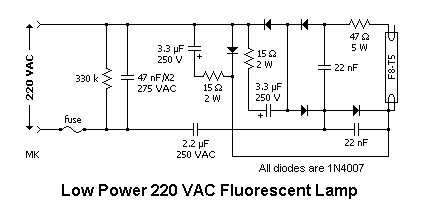

Saludos compañeros y disculpen la intromision, les dejo un circuito que yo tengo armado y
me ha funcionado, no se si cumpla con lo que necesitan es de bajo rendimiento pero funciona,
lo tengo con un tubo de 39w,este circuito lo saque de una revista de saber electronica y creo que funciona con 220v y con 110v yo como vivo en mexico lo tengo con 110 como les decia el rendimiento es bajo pero para iluminar una pequeña habitacion es suficiente
Como cumplio con lo que necesitaba y con componentes reciclados no le hice pruebas para aumentar el rendimiento...espero les sirva saludos desde Puebla Mexico.:cool:
Saludos nuevamente, se me olvido decirles que la resistencia de entrada tiene que ser de por
lo menos de 2w, si es para 220v es de 2k7 y para 110v de 2k2 los capacitores tiene que ser
un 50% mayores que la linea de alimentacion...saludos.:cool:
Te pregunto soy de Peru si le pongo un fluorescente de 20 watts alumbra 20 watts o menos de 20 watts
Saludos compañero michon.
Este circuito funciona bien con tubos de 14w y de 39w yo lo tengo con uno de 39w y ya tiene como dos años y aun funciona, el rendimiento es inferior a que si estubiera conectado con su balastro. Cuando digo rendimiento me refiero a la iluminacion que proporciona que es como del 60% que con el balastro seria del 100% por eso
supongo que con el de 20 w que dices, seria menos que los 20w entonces iluminaria menos.
El flourecente que dices, ¿es un tubo o es un foco ahorrador que tiene un circuito en su
interior? porque yo probe con los focos ahorradores y con ninguno funciono y con los tubos no hay problema sienpre que no sean mayores de 40w.
Saludos desde Puebla Mexico. :cool:
