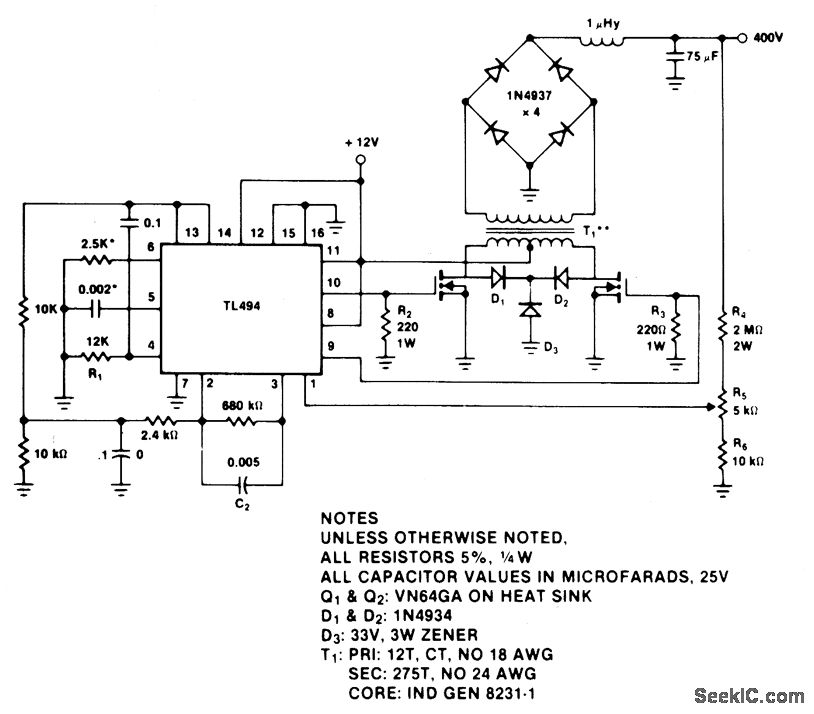

Puede servir con mínimas modificaciones, es un inversor de hasta 400 volt 60 watt regulable y tiene el dato del trasformador
la mayoría de los componentes se puede reciclar de una fuente de pc,como el tl494 ,
lo de facil es relativo al nivel de conocimientos que cada uno tenga.yo lo puedo hacer sin gastar nada mas que en hacer el pcb,el transformador también es fácil de reciclar
