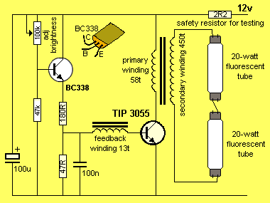

Balasto Electronico
este tiene el éxito asegurado,es fácil económico y funciona muy bien ,calienta un poco el transistor,leer el enlace para mas detalles de su construcción,acá en el foro por algun lado ya lo avían echo,pero con un las bovinas en un trafo de ferrita
http://www.talkingelectronics.com/projects/FluorescentInverter/FluorescentInverter.html

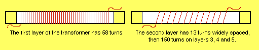

acá el del transformador reciclado ,este ultimo es el estaba buscando para javo16 y son los que actualmente tengo en mis luces .funciona con 6 volt,

para dosme y J2C en el transistor que use tiene marcado en el encapsulado la base,colector y emisor a no ser que esten mal serigrafiados,el esquema que subí anteriormente y lo saque estaba bien,de todas formas lo voy a revisar 6 veces mas antes de subir el esquema

En mi post #73 dije:
..... Eseesquemadel post #71 esta mal
Con lo cual me estoy refiriendo a que cualquier persona que quiera realizar ese circuito terminara generando los casi 10 post's posteriores donde decimos: anda, no anda, me parece, etc. y todo eso se presta a infinidad de confunsiones de quienes tienen menos experiencia. No dije que el circuito que habias armado no funcionara, sino que el esquema subido no es correcto.
Si el PCWizard o el programa que usas no tiene el dibujo del transformador justo, creo que es preferible no subirlo ó hacer el esquema que si funciona a mano alzada y escanearlo, o en su defecto con bobinas del PCWizard y dos rayas que muestren el nucleo armar un transformador.
Saludos, JuanKa.-
P.D.: Lamento enormemente que todo esto le haya terminado dando la razón a FernandoB, pero si quienes tenemos un poco mas experiencia y/ó calzamos varios años de aportes, cometemos errores gruesos, luego no podemos quejarnos de los pibes que recién estan en los ultimos años de estudio y preguntan cualquier verdura.
Al colector del transistor NUNCA le llega el +, entonces ES IMPOSIBLE que funcione. Lo que dije respecto del transformador es por que creo que deberia estar al reves la indicación asi 1:10 debido a que el bobinado de base suele tener muy pocas espiras.
Saludos, JuanKa.-
tienes toda la razón porque el bobinado entre el primario y secundario tiene continuidad y ay esta la tercera bobina que no tuve en cuenta cuando dibuje el esquema ,se me escapo la liebre,se me paso mil disculpas
el esquema que use cuando lo hice fue algo asi,
y ay si esta la tercera bobina,pero yo lo modifique para el tubo de 6w y no deje anotado todos los datos,ni el esquema
voy a corregirlo y subirlo nuevamente,recién mire otro que tengo armado y solo tiene el transformador,un transistor,una resistencia y un capacitor nada mas

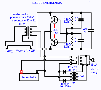

Hola:
Me llama la atención el tema de las luces de emergencua con los tubos ed 6W a 8W. Más aún con LEd, ya que no usan bobinas, se ahorran más componentes. Lo bueno, hay que hacer un cargador de baterías, si se apaga la luz, se activan los Led. Muy curioso y útil. Ahora están a 30 € o menos comprarlo todo junto, el del tubo, los Led son carísimos aún.
Temas para variar.
http://www.servisystem.com.ar/NEOTEO/Luces de emergencia/Luces de emergencia.htm
http://www.servisystem.com.ar/NEOTEO/Luces de emergencia II/Luces de emergencia II.htm
¿No se le han ocurrido hacer lueces de emergencia con cargadores incluidos?
