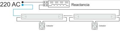

Intuyo que por lámparas germicidas ultravioleta te estarás refiriendo a tubos de unos 45 cm de largo. Si es así, se solían emplear conexión dúo (cuando de balastos inductivos se trataba) para "ahorrarse" un balasto, empleando un solo balasto inductivo, pero de 30 W, más dos arrancadores rápidos (no de los convencionales y más comunes), estos últimos, de a uno por tubo.
Particularmente, terminaba siendo un esquema que no duraba más de uno a dos años funcionando aceptablemente bien, mientras los tubos no decayeran tanto para arrancar. Pasado ese período, se hacía necesario reemplazar no solo los dos tubos por conjunto, sino también los dos arrancadores rápidos, por más que alguno de ellos pudiese estar aún operativo (caso contrario, el conjunto muy posiblemente no arranque con sustituciones parciales). No es un esquema tan durable y ajeno de fallas como el tradicional (un balasto + un arrancador por tubo).

En serie o paralelo, muere uno, mueren todos, chau invento.
Balasto para cada una, y no te quedas sin ninguna si hay un fallo...
Es por eso que lo dejé aclarado, por si alguien no lo captó.
Cuando un tubo tiene un pequeño agotamiento, es muy probable que no vuelva a arrancar todo el conjunto, por más que el otro tubo y los dos arrancadores estén 0 KM.
Lucciola solía armar plafones así, con 4 tubos fluorescentes de 18 W c/u y dos balastos de 36 W c/u, más dos arrancadores. Duraban ese tiempo indicado y comenzaban los problemas, cuando debían durar no menos del doble o más de eso en modalidad de conexiones independientes (en uso de iluminación comercial de 8 hs diarias).
