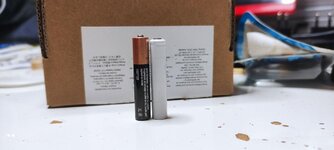

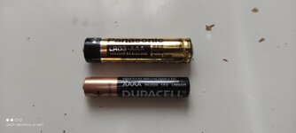

Acabo de hacer la prueba, he ido a Mercadona y por 1,5€ he comprado una pila de 9V y la he destripado. Efectivamente salen 6 pilas mas o menos AAAA pero son un poco mas cortas, dan algo mas de tensión que las duracell que tengo y ojo TIENEN LA POLARIDAD AL REVÉS.
Las he probado en el lápiz de mi PC y funcionan perfectamente, va a volver a comprar AAAA quien yo te diga...
Las pilas AAAA oficiales salen a euro la pieza con suerte, cuando no a 2€:
Se encuentran en muy pocas tiendas físicas.
Estas salen a 50 céntimos y hay siempre

Buena idea Scooter para quien las necesite !!! :excelente:
Bien por la información de que llevan la polaridad invertida (y).

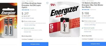

Aquí en Buenos Aires, también sería muchísimo más económico, destripando una batería de 9 V, saldría cada una de las 6 pilas que lleva dentro, unos 33 pesos, pues la batería sale 198 pesos, y si compras un blister de 2 pilas AAAA sale 217 pesos, a razón de 108,50 pesos cada una, impresionante la diferencia, más de 3 veces :eek:.
