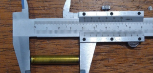

¡¡NO HAGAN ESA MEDICIÓN CON UNA PILA NUEVA
Correcto, la ponen en corto !!!
La pila esa, es la que desarmé de la batería, y está completamente descargada !!!
Si se quiere hacer con una pila nueva, hay que aislar con cinta las quijadas del calibre (vernier), y luego descontar el espesor de la cinta .
Es que no ha salido la foto. Pincha en el enlace, está cortocircuitando los polos con el pie de rey
Es la medición física de la longitud, habría que aislar con un trocito de plástico.
El resto de mediciones si, claro.
Ahora que se ve la imagen, es una de las pilas de la batería de 9 V "agotada" que desarmé, (ver principio del post), la cual, como el resto de la otras 5 están totalmente agotadas, descargadas, así que no hay inconveniente alguno en medir su largo con el calibre.-
El fin de la medición del largo fue al mero hecho didáctico.
Si son nuevas, sí obvio, elemental, se debe aislar las quijadas (mordazas) del calibre, para no ponerlas en corto.
De hecho, como las tuyas son nuevas, si hubieras medido el largo con el pie de rey, tendrías que aislar las mordazas con cinta de enmascarar, u otro material aislante, y luego descontar el espesor de ambos lados, o usar un calibre económico de plástico :).
