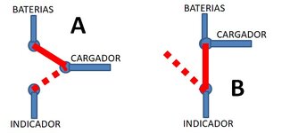

Déjame replantear el tema del interruptor, a ver si lo he entendido. Tu interruptor selecciona un circuito u otro, o en una posición conecta con ambos circuitos?
...según lo he puesto, me está dando la impresión que la opción B jamás mostraría la carga real de las baterías.
Lo que conecto es Baterías ---> Cargador, o Baterías ---> Indicador/Circuito. O sea, un switch SPDT con el común a las baterías (no tengo ganas de ponerme a dibujar 😅 ).
Para indicar finalización de carga, tengo un circuito con comparadores para que con un led indique que se llegó al nivel de carga deseado. Aunque todavía no lo implementé en este circuito en particular, lo usé con un cargador de baterías para taladros.
