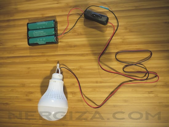

Tengo por casa una lámpara vieja con el cable de alimentación cortado. Es bonita.
Como tengo también 4 baterías 18650 (con un cargador) y me vendría bien en una caseta (donde no hay luz), he pensado... podría poner en serie las pilas (3 o 4), y alimentar una bombilla de 12V (adjunto una captura)
Enlace de Bombilla aquí:
Muchas gracias...
No tengo ni idea. Sed benévolos. Y... en caso de que se pueda, es recomendable comprarle un circuito protector... o un step up (booster?) o algo más por seguridad? O al ser tan sencillo, no haría falta.
(Por cierto, la idea me surgió leyendo este blog, pero también es cierto que en otras páginas he visto que hablan mucho de lo importante que es la seguridad -añadiendo circuitillos- y no sé si es una exageración o realmente debería ponerle algo más.

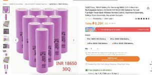

Oops. Un momentito, que canté victoria demasiado pronto. Me serviría este? 3S 40A Balance.... o... Enhance?
A ver @albersmayoral ... Primeramente decídase cual bombilla le va a instalar a la lámpara. La que nos muestra es de 7W @ 12V , esto nos indica que requiere de 1,7 Ah encendido continuamente durante una hora.
Si las celdas 18650 seleccionadas fuesen de 3000 mAh, nos lleva a pensar que podría quedar encendida la bombilla durante 3Ah / 1,7Ah = 1,75 horas. Aún si no es así tan lineal la cosa, pregúntese: ¿Es suficiente? De no serlo, se debe pensar en un paquete de series... 3s2p, 3s3p, 3s4p... según sus expectativas.
Luego deberá seleccionar el BMS en consecuencia de su elección. Ejemplo: para 12V se requieren 3 celdas en serie ( 3 X 3,7 = 11,1V tensión de trabajo real ) y, si piensa que son suficientes 3 paquetes en paralelo, entonces deberá pedir un BMS 3s3p con balance, que vendrá ajustado a la capacidad de carga y descarga para SU paquete de 12V.
El BMS que usted muestra es para 40A; un paquete de 3s10p aproximadamente de celdas de 4000 mAh de capacidad. Si cree que requiere un paquete así, pues vaya pensando en si el paquete cabe dentro de la lámpara, que son 30 celdas.

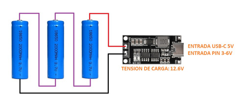

Hola! He puesto un circuito BMS como me comentaste. Gracias!
Está bien?
Mi pregunta ahora seria... puedo ponerle un cargador como este, para no tener que estar metiendo y sacando las pilas cuando se descarguen?
Y donde irían las conexiones BAT y GND (he dibujado con líneas blancas como creo que debería ser, pero no estoy seguro)
Yo preferiría usar un cargador convencional de 12V y no uno USB que convierta de 5V a 12V.
Estás usando un BMS (serie) seguido de otro BMS (creo que balanceado).
Si tenés lugar para colocarle un plug hembra en la lámpara y un macho en el cable del cargador, ya te olvidas de andar desarmando la lámpara.

Si, están bien, la entrada del cargador van en los puntos + y - del BMS.
