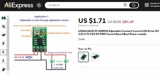

Disculpe usted mi ignorancia.A que le llamas driver.O en que viene eso
Driver es el típico alimentador que viene con todas las lámparas o focos LED.
Los hay con regulación de luminosidad (corriente), como serian los que vienen para empotrar y sustituir una llave de luz.
Claro que tendrías que buscar uno con las características deseadas, tensión de entrada y corriente y tensión de salida, con énfasis en corriente de salida.

Vienen para mas corriente, mas tensión, mas barato, mas caro... Todo depende de lo que quieras alimentar y con qu
Hermano, gracias. El problema es que vivo en Cuba y estas cosas si las encuentras son muy caras.
Yo arreglo lamparitas que la gente me trae para los apagones.
Si quieres una lámpara que funcione con 4 celdas 18650 lo mejor sería que recicles el inversor de alguna lámpara de emergencia de tubo antigua en lo posible y se lo adaptes a una lamparita led común 7w de 220v encienden a su máximo brillo con este inversor. Las celdas deben estar en paralelo y su respectivo BMS, la puedes mantener encendida durante 3 o 4hs.
