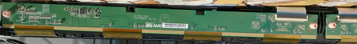

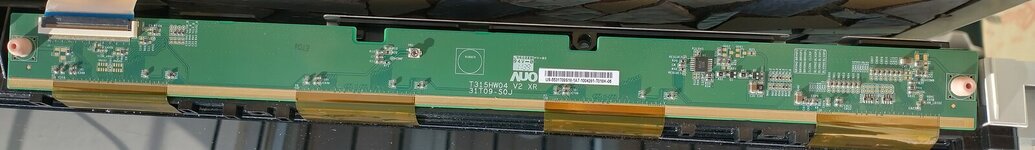

Hola revise las tarjetas del panel serigrafiadas como T315HW04 V2 XR. Las resistencias SMD fusible serigrafiadas como "O" estan en buen estado. En una de las tarjetas, midiendo los capacitores SMD, en 14 de ellos marca continuidad entre ambos pines y también derivación a tierra, mientras que en la otra tarjeta 7 capacitores marcan de igual manera.
Sería útil que subas fotos claras y detalladas y nos indiques cuáles son los condensadores que te marcan continuidad.
Hola perdón por la demora en responder pero estuve con otras reparaciones y no pude hacerlo. Adjunto dos imágenes, una por cada tarjeta y tambien una lista de condensadores que marcan continuidad entre ambos pines.

Esos condensadores te marcan corto con el flex que va desde la T-CON al panel desconectado, ¿verdad?
Lo pregunto porque en las fotos veo conectado el flex.
Si no lo desconectaste, debes desconectarlo y confirmar si esos mismos condensadores te siguen marcando corto o si algunos ya no te marcan corto.
Si algunos ya no te marcan corto, indica cuáles.

Si si estan los flex desconectados de la T-CON
Acá tienes dos posibilidades:
1) Que el corto esté en un condensador SMD o semiconductor (lo que podría ser reparable).
2) Que el corto esté en un chip COF (lo que hace la falla más compleja de solucionar).
Si el problema está en un condensador SMD, lo que tienes que hacer es identificarlo y aislarlo para ver si el corto se fue.
Para ello, puedes:
1) Marcar con un plumón todos los condensadores que te marcan corto y retirarlos uno por uno y hacer las comprobaciones afuera de la placa hasta identificar el condensador responsable del corto.
2) Inyectar voltaje y ayudado con flux o localizador de fallas, identificar cuál es el condensador que se calienta y retirarlo.
La opción 2 implica más pericia y experiencia, porque debes tener una fuente de laboratorio adecuada e inyectar el voltaje. Pero a su vez, debes saber cuánto voltaje inyectar para no dañar otros componentes cercanos que estén funcionando bien. Yo preferiría la opción 1 para tu caso y como en la "Tarjeta A" tienes menos condensadores en corto, partir por ahí.
Ve si identificas el o los condensadores en corto en la Tarjeta A (suponiendo que sea eso) y de ahí vemos cómo seguir.

Perfecto entonces voy por la opción 1 comenzando por la tarjeta A y comento novedades.
Gracias nuevamente y saludos
