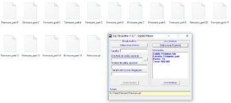

Su uso es muy simple y desde la carga del archivo, esta se encarga de proporcionar los datos posteriores.
Datos que se pueden modificar a gusto y preferencias propias.
Por ejemplo:
En esta imagen se muestra que el programa ya definió una carpeta de salida para los archivos.
También eligió un nombre por defecto para cada parte.
Y decidió que cada archivo será dividido en partes de 100 MB.
Este proceso es automático y puede ser modificado a gusto.

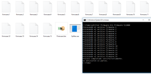

Para los que gustan del modo consola, adjunto el programa compilado. (32 KB)
Uso: splitter [<nombre_archivo>] [<nombre_salida>] [trozo (en Kb)]
Todos los argumentos son requeridos.
Ejemplo:
Aquí se procesó un archivo de 160 MB en partes de 10 MB. (10240 bytes = 10 Megabytes)
El proceso no tardó ni dos segundos.
