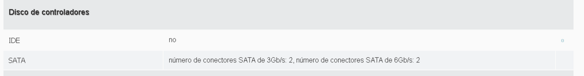

Ppr favor, quisiera saber si en una placa Pegatron h81 m1 es posible colocar algún tipo de SSD. Gracias
Fuente:
Tiene conectores Sata, y dado que usa Ram ddr3, lo más seguro que un SSD A400 kingston (el tamaño que te parezca)
De hecho, en PC con placas madres más antiguas con DDR2 se puede poner ese SSD.
SSD más actuales, no creo, por el tipo de Sata, ya que es Sata 3, y el SSD A400 anda con ese tipo de Sata.
Si la idea es conservar el antiguo disco rígido, pues el SSD será para la instalación del SO y programas, mientras que el otro para almacenamiento. O puedes directamente ponerle uno de 1TB y reemplazarlo por completo.

Gracias por tu información, solo saber si el SSD se conecta en los PCI.
No, se conecta al Sata, el cable que generalmente rojo (vienen otros colores, pero es inconfundible su conexión en forma de L pequeña) y se le da energía desde la conexión de la fuente, que tiene forma de una L más alargada.

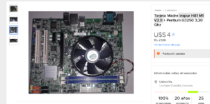

Pues la verdad es que la Inspur VIT es muy diferente a la de este manual. No hablo de los colores del plástico, sino de la ubicación de los componentes:
En la parte baja, varios conectores y pines están capados, o ausentes.
... Muchas gracias por tu respuesta. Voy a verificar todo. No quiero convertir la H81 en un Ladrillo Bolivariano...
Pues no se ve nada que ver a la Pegatron, modelo H81-M1/DVI de este hilo
Sera una H81, pero hay que fijarse bien que coincida en todo. En la misma placa se puede ver, pero esa foto es tan chica que impide ver el modelo exacto.
Sí, es una Inspur H81 M1 V2.0​

Hola, desde Cuba amigos, alguien tiene el BIOS original de la h81 M1 v2.0, la inspur vit? No puedo descargarlo en ninguna parte .. Saludos.
En este primer post, Rayder PC preguntaba por el archivo BIOS ORIGINAL para una Inspur VIT H81 M1 V 2.0, ya que, no podía localizarlo en ningún site para descargarlo. De hecho, desde hacen años, el site de VIT está eclipsado.
Hermano ya resolví con BIOS de h81 gigabyte el H81M - H lo coloque en la placa y le funciona de maravilla espero resuelvas con eso... saludos desde Cuba
Luego aclara hacer resuelto su caso utilizando el archivo BIOS de una GigaByte H81M.
