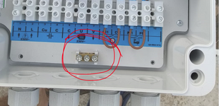

Antes que alguien lo diga lo digo yo.... soy muy novato.

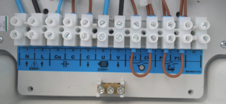

Bien... Albersan que la última vez me ayudastes al 100% solicito un poco más de ayuda sobre el mismo tema.
Como ves, ya lo he montado (he tardado pero lo he hecho)... He puetso todo como habíamos quedado EXCEPTO:
1.- Habíamos quedado de "piknchar" arriba del PIA del cuadro porque era la salida a lo del cuadro (entra la electricidad por abajo).... pero como está demasiado justo y no me atrevía a tocarlo, he pinchado abajo.
2.- Como digistes "ojo al agua... pon un...) pues he puesto un diferencial al lado del relé de sondas añadido.
La conexión quedaría como la foto... todo lo demás como hemos dicho.
El problema es que lo he probado y me sale ERROR y por lo que sale enh el display es error de sobretensión... el aparato está bien ajustado (IH= 4.1 y IL= 3.2) por lo que no se si puede ser por haber puesto el diferencial... o por haber enganchado "abajo" (es decir en la misma entra a la PIA...
¿Que opinas?
Luego te diría otro cambio que hice... pero para no liar.
@albersan y los demás (sobre todo @albersan porque es el que me lo indic´ño), se que pusiste un croquis perfecto y así he intentado ajustarme a él pero como da error de sobretensión pienso que he cometido un error por muy novato...
Si puedes y quieres, ¿Me lo indicas como para "paletos" en electrónica?
Creo que el error está en algo de no seguir bien lo indicado por la CASA AVEL (los fabricantes de todo). Pongo el esquema que me pusieron ellos, el cuadro tal y como lo tengo "como llegó" y el relé de sondas que va aparte que me queda como en las dos fotos anteriores pero esto se ve más claro donde enchufar/empalmar, etc.
Lo de empalmar las sondas pozo no lo pongas porque creo es tan fácil que hasta yo lo se y lo he puetso bien.
Lo de empalmar la salida del relé-sondas lo he puesto a P11 y P12 (es decir, a donde pone "PRESOSTATO" y creo es como lo pone la casa AQVEL... creo.
Lo de empalmar a la corriente... es donde dudo porque comentaste a la salida de la PIA del cuadro pero como está complicado para mi su empalme lo he puesto A LA ENTRADA DE LA PIA... para proteger, he puesto un diferencial como ves en las dos fotos del anterior mensaje.
Supongo me entienden los expertos porque lo cuento "a mi manera"...

Buenas, deberías medir tensión puede ser que este alta y el aparato te marque sobretensión.
Lo de la concesión arriba abajo diferencial si o no, descártalo.
Eso tiene pinta de ser una sobretensión por derivación por el neutro.
Mide tensiones mide entre neutro y tierra también entre fase y tierra, a ver que da.

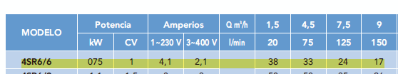

Otra cosa y creo (espero) sea la última... @albersan
Me estoy dando cuenta que a lo mejor viene el problema por no poner bien la IH
Explico:
La bomba es la que adjunto foto...
Según yo veo e interpreto utiliza 4.1 A para su funcionamiento... PERO
Para el cuadro ese hay que dar el IH y el IL...
Me han dicho que el IL es el nominal menos un 20%... es decir, me sale, 3.2 el IL
Ahora bien... para el IH, ¿pongo 4.1 ... o hay que hacer algo matemáticamente también? Porque imagino que cuando se pone en marcha tiene un pico de más, ¿o no es así?

Pues si no sabes medir lo único que podemos hacer es especular. Creo que lo que yo haría es buscar en internet algún video que explicara cómo medir tensiones de la red, los hay bastante buenos y son sencillos de entender.
Claro, si solo tienes Fase y Neutro dos cables es que no tienes tierra. Para ponerla necesitas una pica de tierra, un perrillo de tierra y el conductor o cable de tierra.
Una vez que tengas el material tienes que clavar la pica en la tierra de la cuadra, y unir el cable con el perrillo de conexión y el otro extremo llevarlo donde lo necesites.
Fíjate en la sesión de los cables que llegan a la cuadra y el cable de tierra te recomiendo que sea un poco más grande. De todas formas mira la protección magneto térmica de ese circuito en el cuadro, si es de 10A puedes poner 2.5m.m de sección y si es de 16A pues 4m.m ……
Lo que marcas en el cuadro es solo la borna o conexión de tierra, hay tienes que conectar el cable de la tierra y también el cable de tierra del motor.
Para lo de la intensidad del motor estamos en las mismas que con lo de la tensión. Tienes que medirlo para estar seguro de lo que consume el motor y poder ajústalo correctamente.
En principio lo que indicas puede ser correcto. Pero si no lo mides con unas pinzas amperimétricas, es todo más bien como una lotería.

Creo tu esquema era perfecto y el error que da es por lo siguiente:
En el relé probomba que es digital tengo que introducirle el "IH" y el "IL" que no sabía ni qué era... preguntando me han dicho que el "IL" es el valor de trabajo normal de la bomba restándole un 20% de su valor...
Pero no me han dicho nada sobre el "IH"
Yo he puesto en el relé "IH" = 4.1 y a "IL" = 3.2
Lo de "IL" casi con seguridad está bien... pero el 4.1 que he puesto en realidad es por lo que pone en los papeles de la bomba... que adjunto el dibujo) pero creo que en realidad es el trabjo normal de ella, luego NO ES EL "IH"...
1673968864012-png.294161
Bien... he puetso un correo a la empresa, a BOMBAS PRINZE y me han contestado esto:
"El motor de 1cv. (0,75cv.) monofásico a 220V. tiene los siguientes consumos:
· Arranque: 20,2 Amp.
· Trabajo: 5,8 Amp.
Y me confunden mas poprque:
1- El de arranque lo veo altísimo... supongo será el "IH" (yo he preguntado por él) pero lo veo altísimo.
2- El de Trabajo... si es el "normal" no corresponde con 4.1 que pone el papel que venía con la bomba... (y les he dicho el mismo modelo, etc.)
Y le veo "alto"...
3.- No me contestan al "IL"... aunque no me importa porque creo es lo que he puetso antes, dado que tiene que ser más "bajo" que el del trabajo "normal"...
TOTAL, ¡un lío! ¿Cuál podría poner como "IH" ? El del "IL" lo djeo como lo tengo yo... 3.2
Y respecto a lo de la toma de tierra... lo haré como comentas y pondré varios así : en este cuadro bomba.... y en otro motor que tengo aparte también le pondré una pica y una toma. Las bombillas, enchufes, etc. como están (es "cuadra" pero en realidad son 5 ó 6 casetas seguidas... en cada una tengo una historia) porque tendría que cambiar todos los cables (o meter uno más) y es "largo" y enredado.
Bueno los datos que te da el fabricante son normales, en el arranque del motor si puede llegar a triplicar la intensidad nominal de funcionamiento.
Pero ese valor es momentáneo y no corresponde al valor de ajuste del control electrónico del motor.
Como te he dicho antes tienes que medir la intensidad para poder ajustar correctamente el protector del motor.
Los valores son:
IL= intensidad nominal de funcionamiento o normal (NO LA DE ARRANQUE).
IH= intensidad máxima de funcionamiento o de protección.
Los valores que te dan son en condiciones normales de funcionamiento.
El valor IL debería ser el la intensidad que te han dado 5,8A y la IH darle un margen mas de aproximadamente de 0.5A a 1A y probar.
Te recomiendo leer el manual del aparato, si no lo tienes búscalo en internet por su referencia. En este manual tiene que venir explicado su funcionamiento, correcto ajuste y lo más importante una lista con los posibles códigos de error.
De todas formas te digo que yo no soy adivino, tampoco me gusta especular y menos elucubrar. Porfa cómprate unas pinzas y aprende a medir.

Ahora pido otra pequeña ayuda... no quiero cometer ni un solo fallo que me juego "pasta".
De la cisterna (son varias cisternas unidas, etc. de esas que son 1000 litros cada una y vab "forradas" de barrotes de alumnio...) al cuadro eléctrico hay unos 25 metros...
1- El cuadro eléctrico de sondas NO tiene para poner toma de tierra... es decir, entran DOS CABLES ELÉCTRICOS - L1 y N - al cuadro eléctrico. ¿Cómo podría hacer que ese cuadro eléctrico (y así la bomba que está en el pozo, los relés, etc.) estuviesen protegidos con TOMA DE TIERRA?
Como veis en la foto... la toma de tierra que entra de la electricidad de casa se queda "SIN NADA", cortada...
2- Por otra parte, si veis la foto del relé... en él está dibujado las tomas de sondas máxima, mínima y COMÚN. De la COMÚN sale hilo hacia el cuadro eléctrico PERO también hay una señal de toma de tierra. VER FOTO... el 7 (RELÉ) tiene un hilo de unos 25 metros que conecta con la sonda COMÚN de la cisterna
Visto esto: ¿Podría a la salida de la sonda de la cisterna empalmar un cable y llevarlo a una toma de tierra es decir, a la PICA de la Toma de Tierra?
3- En el caso de que se pueda (pregunta 2) llevar la salida de la sonda de la cisterna a una toma de tierra... ¿no interferiría con la toma de tierra que haga/ponga en el cuadro eléctrico? Es decir... el cuadro eléctrico (que tiene el relé de las sondas) iría a tierra pero también iría a tierra la sonda COMÚN a su salida de la cisterna.
Siento el rollo... pero hay libertad total de contestar o no.
Gracias de todas formas... a todos.
Bien!!!, me alegro que se aclaren las cosas.
Vale la tierra esta suelta porque lo único que tendría que llevar tierra es la bomba del pozo.
El cuadro eléctrico no lleva conectada la tierra porque es de plástico, si fuera metálico seria obligatorio.
El control de nivel si es verdad que lleva dibujada en la sonda común conexión con tierra. Pero no es recomendable conectarlo a tierra, para poder ponerla a tierra, tendrías que estar completamente seguro de que esa tierra solo es para el común de la sonda.
Imagínate que conectaras la bomba y la sonda del común a la misma tierra, si por alguna circunstancia se derivara la bomba o la tierra falla, se pondría la sonda común que está dentro del agua en tensión.
Son muchas circunstancias negativas pero mejor no tentar la suerte.
