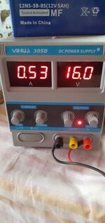

Voy a leer ese articulo, mi duda radica en que la camara consume 15watts segun la etiqueta, con un voltaje de 16V pero al probarlo con la fuente paso esto...
Podemos decir que esta un poco por debajo pero dentro de los parámetros.

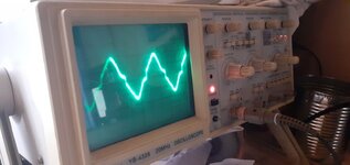

Probe la salida de video en un osciloscopio y obtuve esto...
Las lecturas estan en 5V por celda y 5 milisegundos. Al acercar la luz de la linterna en la parte frontal de la camara la onda se altera ligeramente.
O sea que, esa señal que deberia ser de video (1,5vpp ), tiene una hermosa señal de 50 hrz , de filamento (6,3 vac eficaz) --> 17,64 vpp
