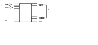

Hola buenas tardes, es mi primer post y aclaro que se muy poco de electrónica, espero poder explicarme bien y que me entiendan.
El problema es este, tengo unos auriculares Cowin e7 con conexión TRRS los compre en Europa con su respectivo cable, me volví a Argentina donde actualmente vivo, este cable se rompió y aunque compre otra vez el mismo cable ya no volvió a funcionar. Investigando y rompiendo me di cuenta que hay diferentes standard TRRS (CTIA Y OMTP, corregirme si me equivoco). Intente cortar y soldar los cables de forma correcta ya que en teoría debía intercambiar el del mic con el GND, claramente no funciono .
Después de un tiempo decidí comprar un cable TRRS con mic integrado y salida TRS + un divisor de TRRS a mic y auriculares para la pc, funcionaba bien utilizando el micrófono del cable hasta que se rompió porque no encuentro alguno de buena calidad. Debido a esto decidí volver a intentar con el micrófono integrado de los auriculares (con bluetooth funciona) los desarme para comprobar que fuera de un standard diferente al cable así que volví a cortar un cable lo soldé invirtiendo el GND con el del mic y.. nada. Pero note que si no lo conecto del todo funcionan los parlantes aunque con algo de ruido y si conecto solo los auriculares y solo la punta del mic a la pc también hacen lo mismo.
Disculpen que es bastante largo y enredado quizás, si alguien sabe algo mas del tema y me puede dar una mano lo agradecería mucho !
Adjunto una foto del diagrama del TRRS hembra de los auriculares que pude sacar.
Desde ya muchas gracias a todos!
