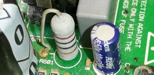

Hola @KareDany, un amigo me consultó para ver si tenía idea de qué reemplazo podría ponerle a la resistencia de una cajita decodificadora de este modelo (Real TV HMA1) que dejó de encender, se trata de la resistencia R601, que incluso sale en la imagen del post #1, y que un colega forero pidió su valor en el post #13 y en el post#18, por lo que parece que es una falla común.
El amigo me trajo la cajita con la resistencia ya desoldada, por lo que no pude ver el valor, y en la imagen del post #1 no se aprecia bien, sin embargo, ¿Puedes confirmarme si se trata de una de 10 ohm 2W?

No se vé muy bien los colores en las fotos, pero parece que tiene el valor que decís: 10 ohms 2W
Eso pienso yo, de todos modos, la posición que ocupa en el circuito es quizá para limitar el pico de carga del condensador de filtrado, y supongo que un valor un poco diferente de resistencia no sea muy crítico al momento de reemplazar. Eso sí, seleccionar una resistencia de alta potencia.
Holaaaaa, acá les adjunto una imagen de R601 de la fuente de alimentación de una RealTV, el código de colores de los valores parece ser: rojo, negro, negro y dorado. No pude confirmar su valor con un multímetro, por no contar con uno en el momento que tomé la imagen. Saludos
    225.7 KB · Visitas: 34
Pues entonces será de 10 Ohms y para confirmarlo habrá que esperar a medirla con un multímetro, jajaja.

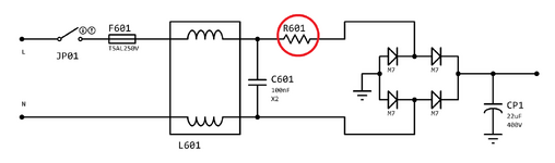

De acuerdo a dónde está ubicada en el circuito R601 y a su función de limitar la corriente que circula por la cuarteta de diodos durante la carga inicial del capacitor electrolítico de línea CP1 de 22uF/400 Volts tiene lógica que pueda ser de 10 Ohms, saludos.
Holaaaaaa,
Gracias Eldys por compartir este esquema de la fuente de alimentación de la RealTV. Revisa la conexión del primario del transformador, pienso que en la punta de la flecha de color rojo debe estar el voltaje de +Vdc, saludos a todos los colegas de forosdeelectronica
Con este esquema aportado por Eldys se confirma que R601 es de 10 ohms a 2 Watts
    72.8 KB · Visitas: 44
Pues si mi querido kareDany. Un error en el esquematico. El transformador le falta Vdc. Perdonen el error. Lo corrijo y lo reenvío luego. Lo de la resistencia de 10 Ohm y 2 W los W son una apreciación. Recuerden que ese plano se hizo a través de ING. Inversa y puede contener otros errores igualmente. Muchas gracias al foro por su colaboración. Seguimos en contacto.

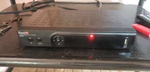

Karen, me gustaría una ayuda, no tengo conocimiento sobre la electrónica y tengo una caja hd real tv HMA1 la cual no enciende y cuando lo hace me prende solo un bombillo, en una ocasión me encendió y se quedo cargando ahí ¿ Que puede ser ?
    158.7 KB · Visitas: 11
Holaaaaa colegas del foro
De Real TV no contamos con su esquema eléctrico, pero tal vez podamos ayudar, cuál es el defecto y qué mediciones has hecho? , saludos
