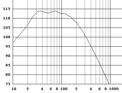

Ésta es una gráfica que presenta Mogale de su Scooper de 21", primero que nada hay que hacer notar como con el cono grande baja su punto de resonancia, a 35Hz Ofrece 113db/m/w.
Al grano, el problema del sonido descontrolado lo puedes ver en la grafica (la gráfica como mencioné es de un Scoop de 21" pero con cambia mucho entre los Scoop) a 35 y 75 Hz tenes un SPL muy alto y a 50 tenés un pérdida no mucha unos 2db pero se nota, el mayor problema de esto es cuanto estas en lugares cerrados donde el local tiene una resonancia baja, ahi se complica mucho trabajar con Mics ya que los graves se van por las nubes con estas cajas, entonces tienes que empezar a mover cajas asi no se producen resonancias y terminas trabajando el doble :LOL:pero para sonido abierto es la mejor opción, graves profundos, buena golpe y demás cualidades.
S2

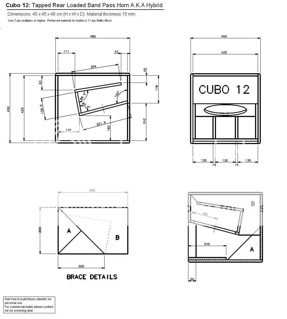

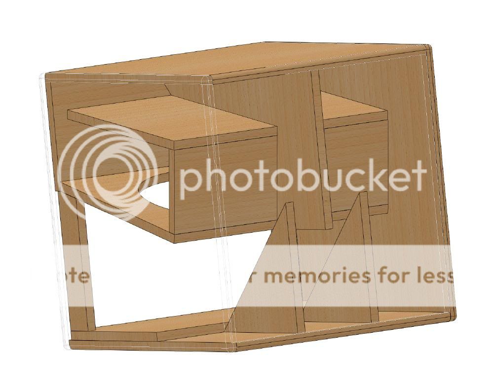

tenia que hacer una refacción.....y como sobro un poco de madrea decidi hacer la prueba de esta caja....en su formato cubo 12 "·.
Falta definir un parlante similar o igual al propuesto por el creador.....
si alguien ya la armo en sus modelos 12 o 15"....que suba fotos y comente..

Man, no tendrás planos de esta rhino en version para 12"? Podrán ser usadas éstas en rango completo?
