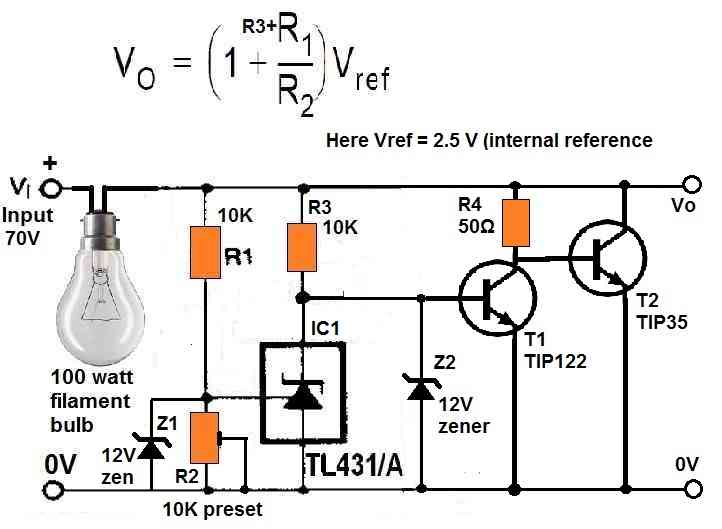

no se porque quitaron los capacitores pero veo que el potenciómetro se conectan en la parte del optoacoplador, he visto esto en esta web
How to Modify SMPS for Adjustable Current and Voltage Output | Homemade Circuit Projects
pero no sé como se modificaría el circuito.

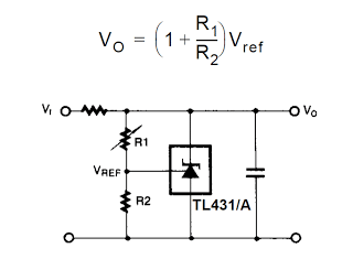

Hola a todos , lo CI "IC201" casi seguro que es un TL431 y los resistores de sense de tensión son : "R204" , "R205" en série con "R208".
Serias muy util saper los vaores Ohmicos deses resistores ( no logro veer su matriculas ).
A grueso modo puedes canbiar por un potenciometro lo resistor "R204" por ejenplo o mismo la série "R205" + "R208" y asi tenemos una fuente de tensión variable , peeero con algun rango de tensiones .
NO espere variar desde 0V a lo maximo possible (quizaz unos 28 V)
!Suerte en los desahollos!

Primero, busca la hoja de datos del TL431, luego compara con el IC201, la forma en que está conectado al sistema.
Luego vemos cómo modificar el valor de las resistencias.
Lo que debes considerar es que la máxima tensión que puedes sacar es la que entrega ahora mismo la fuente.
Ahora, respecto a la tensión mínima posible, es relativo, y nunca será cercano a 0V, ya que el IC que maneja la etapa primaria, se alimenta del mismo transformador que entrega la tensión en la carga, por lo tanto si el valor de tensión cae por debajo del mínimo requerido, simplemente dejará de funcionar. En resumen, sólo podrás modificar quizás un 20% o 30% por debajo de la tensión nominal de la fuente.
Bueno ya lo pude hacer funcionar, pregunté también en este foro How to modify output voltage with a potentiometer of a printer smps? solamente quité R204 y le puse un poteciometro de 10K y llegué max a 11.65v y minimo 3.65v. Gracias a todos por la ayuda!
