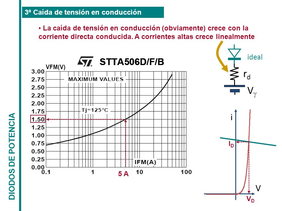

Que interesante uso que le da al diodo, nunca se me habría ocurrido. Una pregunta: ¿Es necesario utilizar 2 diodos (digo, por la caída de tensión en las junturas)?. De todas maneras lo voy a probar, pero lo pregunto, para que no se me pase por alto algún dato importante.
Con uno no me andaba , con dos si , pero no me andaba si abrazaba los dos con el potenciómetro . . . Así que probá abrazando uno y/o los dos ;)
Calculá que la caida de tensión aumenta con la corriente :cool:

Por el momento el esquema esta asi como lo muestro a continuación, eh reducido el valor de R2 a 0.11 ohms con dos resistencias en paralelo de 0.22 ohms a 10watts, segun mis cuentas estas resistencias disiparan 2.75 watts. la opción del diodo no la eh ensayado por que no entiendo bien como tendría que orientarlo ,se conectaría con el catodo hacia el anodo de D1 ?
Después de probar la opción de los diodos decidi retirar R2 y cortocircuitar ese punto y en efecto nada se quemo y la intensidad es regulable y disminuye hasta 0.06A el único detalle es que la temperatura de D1 aumento probe sacar una tensión de otro diodo que estuviera al paso de toda la corriente pero la intensidad no disminuye de 0.90ma casi un amperio algún consejo para poder eliminar a D1 ? alguna idea a probar ? gracias de antemano.:apreton:
La magia :no: no existe , si eliminás D1 y R2 :eek: ¿Quien hará el trabajo? :(
Si se calienta debes poner uno de mayor corriente . . . 6 o 10 A

entre R7 y el punto (A) coloque un diodo 1n4xxx con el catodo al punto (A) y lo polarice con una resistencia de 5k6 conectada al positivo de C2 , acto seguido elimine D1 cortocircuitando ese punto y la fuente funciona, se regula tensión e intensidad, el único problema es que la minima intensidad es casi 1 amperio y te comento que el diodo D1 en efecto es de 10A y aun asi no entiendo por que se calienta al grado de no poder tocar su disipador ( esta instalado con pasta térmica y todo eso )
