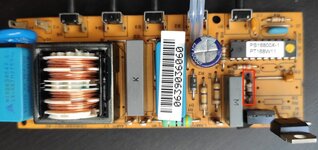

Tengo una campana extractora Hotpoin Ariston HB90 (placa rhcs168001)
Hace poco, al darle al botón para encender la extrancción pegó un chispazo y desde entonces no encendía.
Como el chispazo estaba muy localizado me animé a desmontar la campana para echar un vistazo. Al desmontar la placa ví que había una pista que había saltado, por lo que pensé que con una sencilla soldadura de un hilo que la sustituyera arreglaría la placa.
Después de este apaño la extracción de la campana funciona sin problemas, por lo que deduzco que el origen de la avería era el que sospechaba: una de las bombillas se había cruzado y había provocado una sobretensión en el circuito.
El problema que tengo ahora es que las luces de la campana están encendidas siempre, es decir, el botón de encender y apagar las luces de la campana, que aparentemente está en buen estado, no hace lo que tiene que hacer. De forma visible no identifico ningún componente que haya estado afectado por la sobretensión.
Una placa nueva de ese modelo cuesta 170€, y creo yo que no están justificados por la incomodidad de no poder tener luz directa de la campana (La única forma de "apagar" la luz ha sido quitar las bombillas), pero me gustaría arreglarlo, porque es una luz necesaria tal y como tengo montada la cocina.
¿Alguna idea de lo que puede estar fallando? ¿Podría encontrar el esquema electrónico de esta placa en algún sitio?
Adjunto unas imágenes, y a continuación hago una descripción de lo que se puede ver en ellas:
Botón 1 - Encender/Apagar luces
Botón 2 - Encender/Apagar Extracción
Botón 3 - Disminuir potencia de extracción
Botón 4 - Aumentar potencia de extracción
Botón 5 - Potencia máxima de extracción (Turbo)
La pista que saltó y que he "reparado" es la que corresponde al cable Azúl.
Cables blancos y amarillos - Alimentan a las dos bombillas
Rojo, Negro, Azul y Marrón van a la campana.

Podrías fijarte si el triac que enciende la luz no se puso en corto , o si lleva algún nrelé que se le soldaron los contactos con el corto de la lámpara.
Unas fotos mas detalladas de los componentes de la plaqueta ayudarían mucho
Muchas gracias por la información.
Ahora mismo no puedo desmontar la campana otra vez, pero en cuanto pueda subo una foto de mi placa. Si me dices exáctamente qué ayudaría a ver de los componentes haré las fotos (Referencias, soldaduras, etc.). Mientras, no sé si servirá, pero subo una foto de la misma placa pero sacada de Internet.
No me da miedo desmontar y soldar algunas cosas, pero no tengo mucha idea de electrónica (No sé qué es un triac ni sabría identificar el relé de encendido :( ), por lo que cualquier detalle, por básico que sea, me ayudaría mucho.
Todavía no he recibido la placa comprada, por lo que si finalmente puedo arreglarla podría devolverla y me ahorrará un buen dinero, además de que cualquier solución quedará aquí para cualquiera que la necesite.
Muchas gracias por anticipado.

Como no tengo una tienda de electrónica cerca de casa y tengo que pedir que me lo envíen, aunque en principio sólo cambiaré los Triacs que me indicaba @DOSMETROS (Por cierto, muchas gracias por la info), aprovechando que tengo que pagar portes y el precio de los componentes es realmente bajo, pediré estos 4 componentes que son los que me veo capaz de reemplazar.
El Varistor lo incluyo porque he leído que es para proteger de sobretensiones, que es lo que parece que me ha fallado en mi caso.
El condensador, simplemente por proximidad al Varistor, aunque dudo que esté dañado (Este posiblemente no lo toque).
1) 2 Triacs: BT137 600D
2) Condensador: b32923 x2 mkp/sh
3) Varistor: s14k320
Ya os iré contando cómo evoluciona, que aunque lento, no me he olvidado del tema, y aunque ya estemos acostumbrados a tener la lamparita al lado de la cocina, tengo ganas de volver a la normalidad.​

Os informo que he conseguido reparar la campana gracias a vuestra ayuda, en especial la de @DOSMETROS.
Tal y como me indicaba @DOSMETROS, el problema era un Triac (BT137 600D), que finalmente es la única pieza que he tenido que cambiar para que todo volviera a funcionar correctamente, concretamente este que os indico en la imagen:
La reparación ha resultado ser muy fácil después de la ayuda y de haber consultado algún que otro tutorial. Hasta yo, que no tengo ni soldador (me lo han prestado), he conseguido repararla :D
Por si alguien lo necesita, antes de liarme a desoldar y soldar componentes a lo loco, estuve buscando información de cómo poder comprobra si un Triac funciona correctamente, y encontré este video (Para quien le pueda ser útil):
