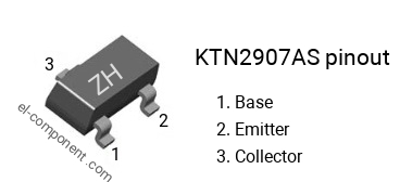

este tiene ZH
KTN2907AS
Pues este podria ser, se parece mucho mas al resto de transistores que han cascado. Tengo la informacion en el ordenador pero creo que es similar a un LM358. Mañana lo miro, son muchos los transistores que he mirado hoy y podria facilmente estar equivocado.

este tiene ZH
KTN2907AS
Hola compañero analogico:, gracias por participar comparando las medidas es un SOT-23, pero no coinciden los pins de las patas en el caso del ZH que hay en a placa del compañero. "El 3 colector en la foto, es la Base en el mío"." El 1Base en esta foto es el Colector en el mio". "El 2Emisor en esta foto es el Emisor también en el mío"
Bueno, queda la opción de buscar este transistor en las placas en desuso que tengo por ahí. Gracias.

este tiene ZH
KTN2907AS
Hola compañero analogico: Por mas que he buscado no he encontrado nada diferente a lo que tu ya me habías dicho. Si hubiera mirado el PDF hasta el final, me hubiera ahorrado un par de horas de búsqueda inútil. Esta claro que esa es la denominación del transistor. Gracias otra vez y disculpa mi torpeza.
Hola, no hombre, por supuesto que no, no esperaba que hicieras tal cosa. Muchísimas gracias, ya has hecho mucho . La conexión del patillaje no se corresponde, despreocúpate has sido muy amable, Gracias. Felices Fiestas.
Hola juan47, disculpa mi torpeza, los Pins si se corresponden exactamente con B,E C. con el 2F. Lo que no se corresponde son las conexiones. El 2F también sirve como sustituto del KTN2904AS, como el KST2907A, MMBT2907A y seguramente otros mas. Hoy he cometido varios errores por tener que procesar mucha información a la vez. Disculpad las molestias, lo único que intentais hacer es ayudarme, yo dando morcilla. Ahora a conseguir los repuestos. Gracias.
