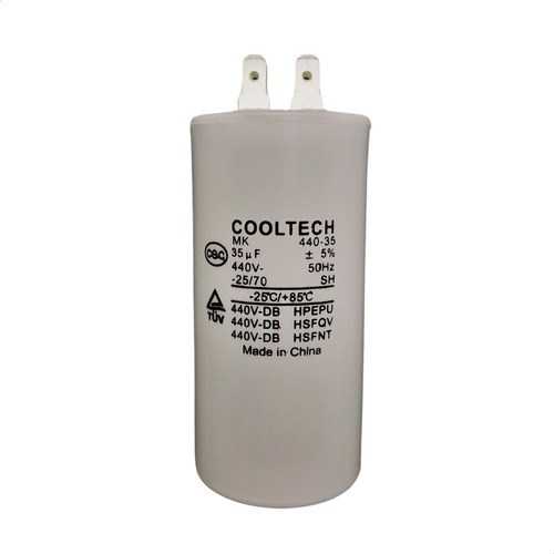

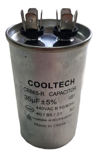

Fijate la diferencia de calidad y precio entre los de encapsulado metálico y los de encapsulado plástico. Esos plásticos suelen explotar sin razón . . .
