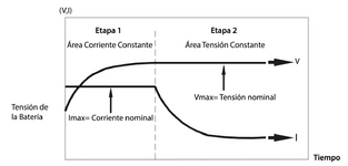

Bien tome algunos datos practicos con una bateria de plomo acido y mi fuente DC-DC la configure con un voltaje de 13.8VDC y una corriente de 1A.
Al conectar la bateria el voltaje de la fuente cae hasta el voltaje actual de la bateria y la corriente sube hasta el limite (1A) el voltaje va subiendo lentamente hasta los 13.8 sin que el consumo de corriente baje, cuando la bateria lleva un tiempo en 13.8 la corriente empieza a bajar lentamente y el voltaje permanece estable en estos momento lleva aprox 30min y la corriente va por 800mA y sigue bajando.
ahora bien a eso es lo que me refiero cuando se llega al voltaje de flotacion sigue consumiendo corriente esta va en bajada pero sigue el consumo. Entonces cuando debo considerar que la bateria esta totalmente cargada cuando llegue a los 13.8vdc o cuando el consumo de corriente baje a un valor cercano a 0A por que yo he leido que cuando la corriente llegue a aprox 100mA la bat ya se considera cargada.
algo parecido a esto:
Creo que las baterias de plomo-acido se cargan primero por corriente constante, luego por tension constante.
En ese caso, deberias medir la corriente y el voltaje, y considerar cargada cuando el voltaje esté en 13.8V o cercano, y descienda la corriente. Ahora cuánta corriente, desconozco.
