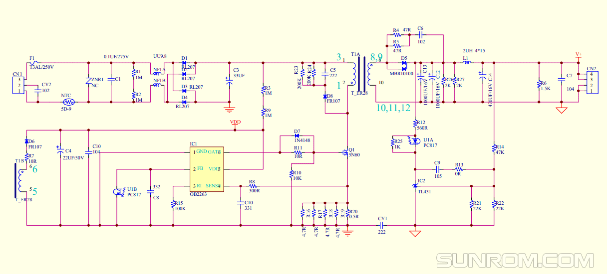

Hola, Estoy reparando la fuente de carga de baterias de un taladro Dowen Pagio, es una fuente conmutada. Parace que el problema esta en el oscilador ya que no sale ningun tipo de tension en el los pines del oscilador, en la serigrafia del integrado no se puede ver que IC es pero investigando hay muchas fuentes que vienen con este intgrado oscilador de 6 pines, con diferentes nomenclaturas, en google lo encontre como OB2263, incluso lei un hilo en este foro donde descargue el data sheet, por lo que se ve ahi es el pin 6 el que entrega el PWM del Gate del mosfet, asi que lo voy a cambiar. Mi pregunta es... como no lo consigo en mi ciudad voy a pedir varios ya que es un integrado comun en fuentes conmutadas, Creen que estara bien reemplazar este integrado por el OB2263? sera ese esl problema o puede que se haya dañado el integrado por otra falla? Gracias

Revisando las imágenes y esquema de fuente con OB2263, diría que sí, que es el mismo oequivalente.
En la patilla 5 algo tendría que haber. Mínimo 10V. Si no hay nada y no hay corto revisa las resistencias R5 y R6.
En la imagen de la placa, soy yo o no se ven las resistencias de la pata 5 que recibe la tensión de arranque, por medio de las resistencias de 1MOhms?
Sí, si están. Me costó pero las encontré, son las de 1.5M (155).
R5 y R6.

Imagino que, en su día, te enseñarían a leer un esquema. Si observas verás que las resistencias están en serie, por un lado se conectan al positivo del puente rectificador y por el otro van a la patilla 5 del circuito integrado, al igual que en el esquema que subí de la fuente con el OB2263. Esto quiere decir que que no tienen nada conectado en paralelo (nada que afecte a sus medidas ) y que de no estar en corto el circuito integrado, deberías de tener tensión en la segunda resistencia, la que está conectada a este.
