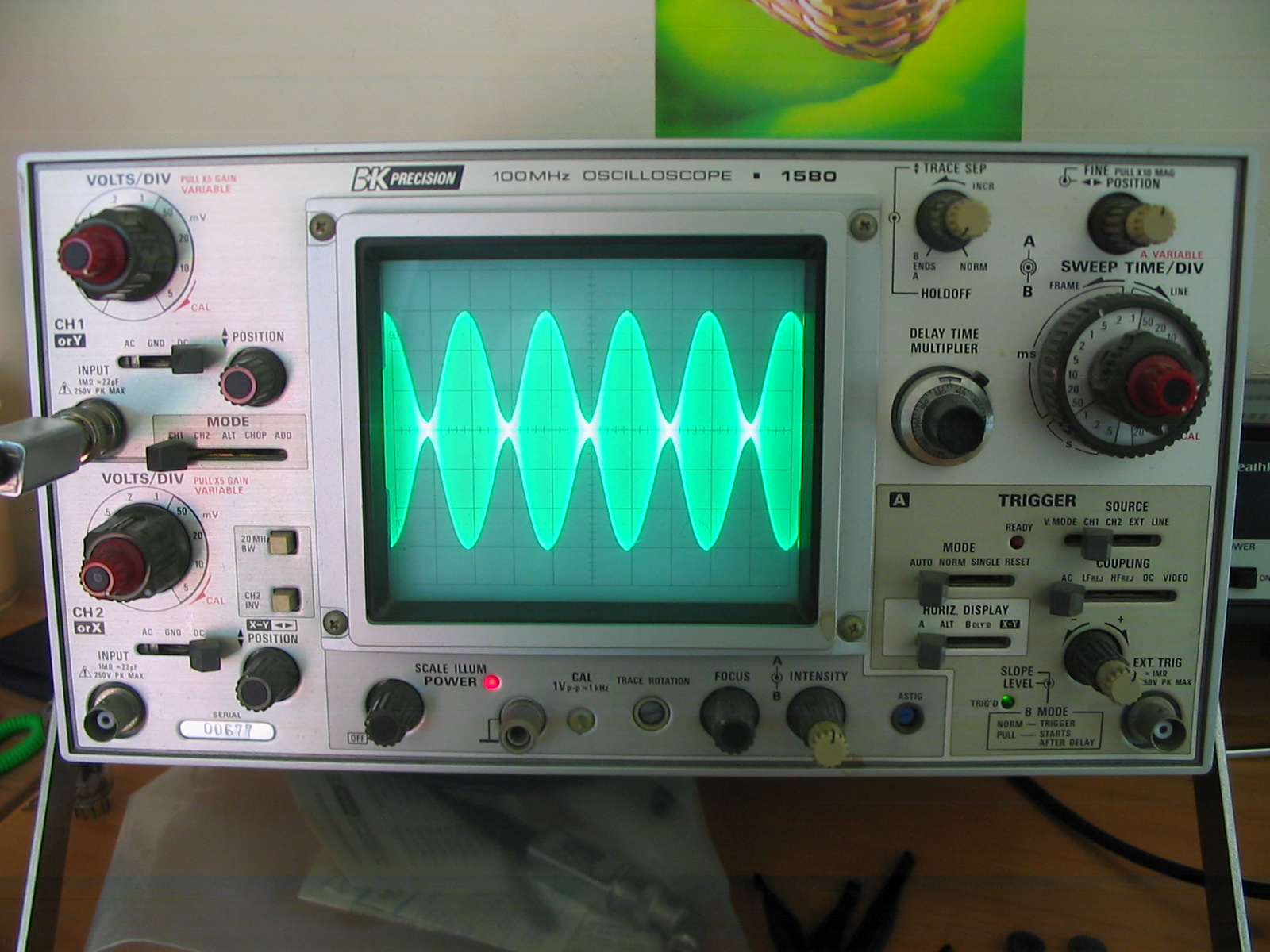

Bueno, ya lo probé (no me iba a quedar con las ganas por mucho tiempo, je...) El resultado es masomenos... Le armé un linealcito de los que sacan 5W y sacó 4W (debe ser por la caída en los diodos del modulador) y lo probé con señales puras:
Y con audio (voces solamente):
Lo escuchaba con mi fiel Drake R4B y sonaba aceptablemente bien, pero me sigue gustando más la modulación por transformador, tipo el "Guerrilla":
Por otra parte, si utilizamos una salida de 10W tenemos que agregarle otro tanto en el amplificador de audio, lo que creo que lo haría complicado, debiendo poner amplificadores en paralelo...
En fin, como funcionar, funciona, pero si pueden hacer el modulador a transformador, mejor.
Saludos C
