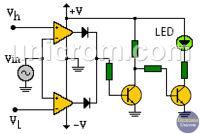

Hola Daniel el comparador de venta tiene VH y VL...
El comparador con histéresis solo me permite solucionar el problema del ruido en la señal, pero el VL seria 0v y necesito un VL ajustable por lo que utilizar una comparador de ventana es mas efectivo. Gracias por tus consejos
Mi fuente no es simétrica... es alimentación lineal voy a probar.
aqui hay uno

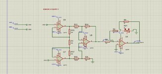

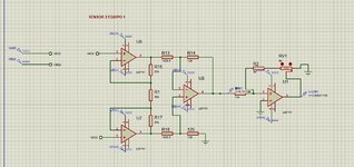

Buenas tardes, soy estudiante nuevo en el foro.
Espero puedan ayudarme, debo realizar el acondicionamiento de señar por medio de un amplificador de instrumentacion, debo realizar una simulacion en el software proteus (imagenes 1,2 y 3) pero al llegar al valor maximo en el potenciometro la señal saca un valor aleatorio y se daña la señal y en la etapa de comapracion, y el compaador de ventana funciona bien cuando esta desconectado del resto del circuito, pero a la hora de conectar el diodo y unirlo al resto den circuito este deja de funcionar (imagenes 3, 4 y 5).

Creo que en la línea de salida del tercer comparador (el de abajo) al transistor del primer relé (el de arriba) debería ir un diodo. Pero es solo mi opinión. Tal vez por eso no te funciona.
Sugerencia: prueba a bajar las resistencias de los comparadores de 10k, tal vez no esciten bien a los transistores.
Suerte
