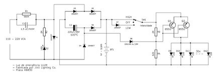

Hay muchos circuitos sin relé....con scr o transistores...
Y este de una luz de emergencia de las chinas baratas (sin transformador...así que ojo..jeje)...
