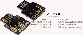

De hecho. . . si usas un microcontrolador (con comparador idealmente) y un par de resistencias para bajar el voltaje, puedes implementar USB sin requerir hardware específico, así es como funcionan por ejemplo las placas ATTiny como esta:
Formula bien tu consulta porque eso de querer hacerlo analógico y que escriba código no tiene mucho sentido. No imposible, pero no tiene mucho sentido.
