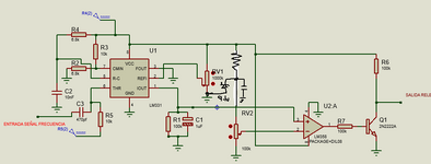

Circuito de activacion en funcion de la frecuencia
Tené ese pequeño detalle, un auto tiene tensión variable, por mas que todos tomamos como logico los 12V de bateria, pero no lo es, puede llegar en algunos autos a 14.2V, y eso no es todo, en todo el auto existe lo que se llama ruido electrico o armonicos, generados por la chispa de bujia y por el alternador, cuando armes en la placa tené en cuenta de colocar filtros de ruido en todos lados, una bobina en la alimenatción con capacidades de distintos valores no le vendría nada mal.
