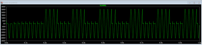

Estimados, les comento que simule el circuito el LTspice, creo que hay un error porque no me estan dando las formas de onda
    178.7 KB · Visitas: 10
    88.2 KB · Visitas: 10
