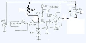

Circuito terminado y funcionando:
Después de probarlo a fondo, veo la necesidad de cambiar los valores de las resistencias para que corten a mayor tensión (quizás un poco por encima de 7V y rearmen también más arriba (6,2 - 6,3 V?). Si alguien me puede echar una mano con esto se lo agradeceré porque estoy un poco atorado con este tema. Tengo una histéresis más o menos adecuada (1,2 V aprox) pero debería desplazar los valores de tensión hacia arriba.
Por otro lado, detecto un problema más o menos leve: Si retiro las baterías y pretendo que el circuito funcione a 12V, el sistema se pone a oscilar (el relé ratea). Al no haber tensión de baterías y estar el contacto del relé cerrado, la entrada no inversora recibe la salida directa del cargador.

Ok.. para evitar ese zapateo en rele.. debes poner un potenciometro de 100k desde el max lo bajas hasta que deje de zapatear ... al final mides y pones una resistencia fija..luego mides el voltaje en el pin3 de el 741(porciacaso sin la bateria)

Genial! He seguido tus indicaciones y después de ajustar el potenciómetro al punto correcto, con una resistencia de 22K a positivo, el relé ha dejado de ratear (o zapatear). La tensión en el pin 3 del 741 se queda en 2,19V ligeramente por encima de la referencia (2,140 V) y, en principio, no da problemas. No sé si será demasiado justo y habría que separar un poco esas dos tensiones.

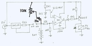

Lo otro que queria comentarte.. no es necesario poner ese enorme transistor bd138... aqui modificacion..
agrega un condensador en el zener 100uf 16v
Lo pruebas y me comentas
Ingresa 9v y 12v mides voltaje pin 2 y 3

Hoy he conseguido un par de horas y he montado el circuito tal como lo planteaste (omitiendo de momento el cargador). En estas condiciones funciona perfectamente. He añadido una resistencia de 2K2 en serie con la de 22K y he eliminado nuevamente el zapateo del relé.
Por otro lado, la referencia del zener se mantiene estable en 2,33 V a 12 V de alimentación, en 2,22 V a 9 V de alimentación y en 2,06 a 6 V de alimentación.
